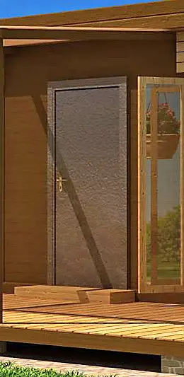

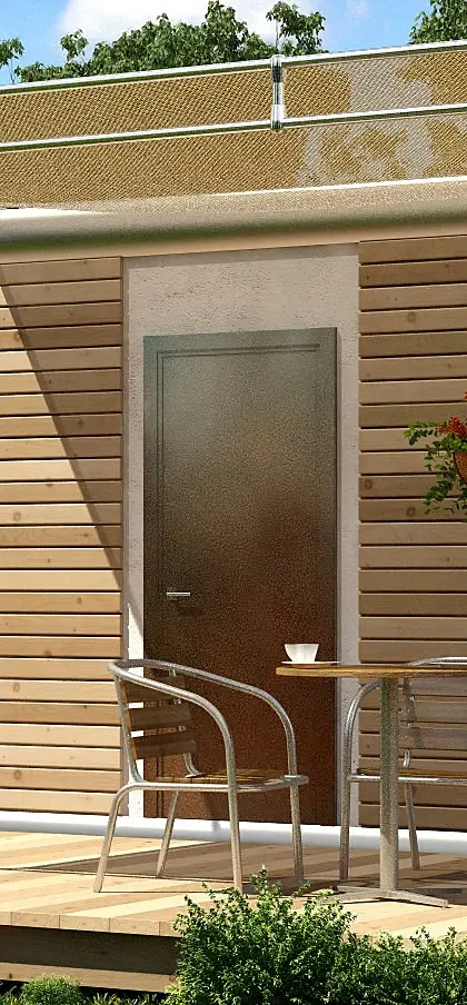

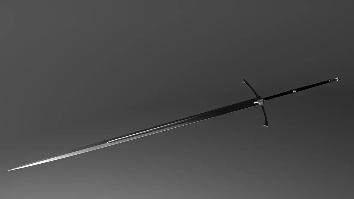

Как сделан материал металла двери (рис. 1)?

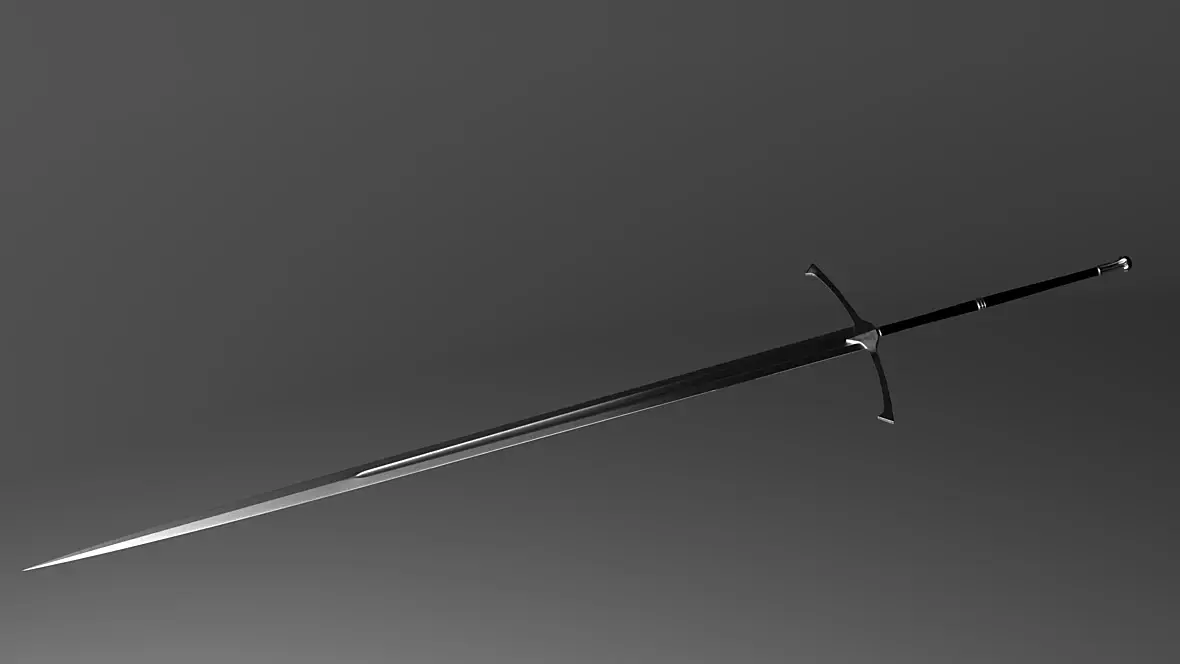

Максимум, что получилось у меня - рис. 2

Мне хочется понять сам принцип. Как сделано так, что отражения объектов и бэка в плоскости двери получились размытыми ? Как я не крутил глосси и др. счетчики рефлекта, ничего не получилось.

бэк неправильно  сделан, либо ставьте плоскость/сферу с текстурой, либо VrayHDRI sphere.
На сайте c 26.03.2008
Сообщений: 1662
На первой картинке тень падает почти на всю дверь, на второй ее нет. Солнце выжигает отражение. Пустите на нее тень, получите то же самое.
На сайте c 26.08.2010
Сообщений: 972
Попробуйте увеличить IOR что бы усилить отражения, но в то же самое время понизить Glossy что бы его размыть. И Noise у вас кажется великоват и в смысле размера и в смысле бампа.
На сайте c 12.08.2009
Сообщений: 111
Спасибо. Поставил HDRI на бэк и все получилось.

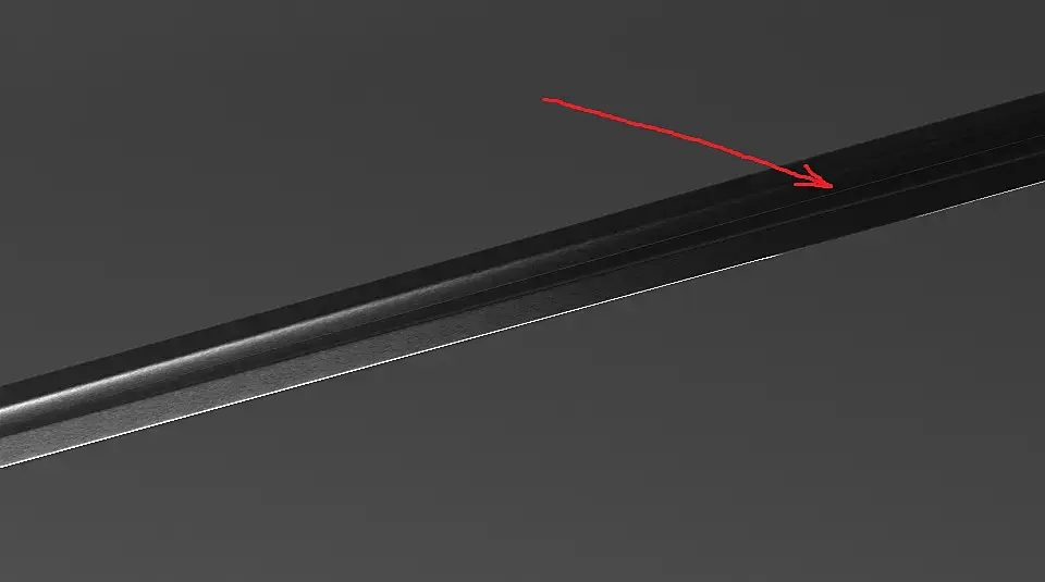

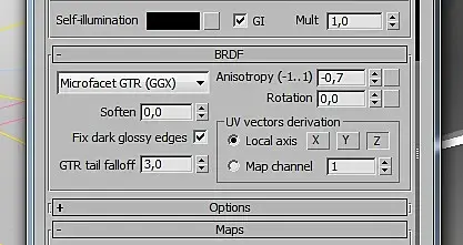

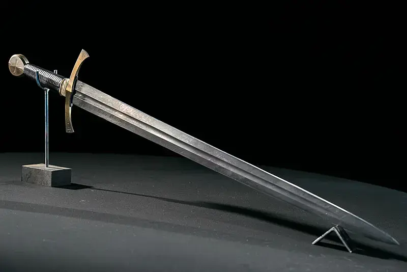

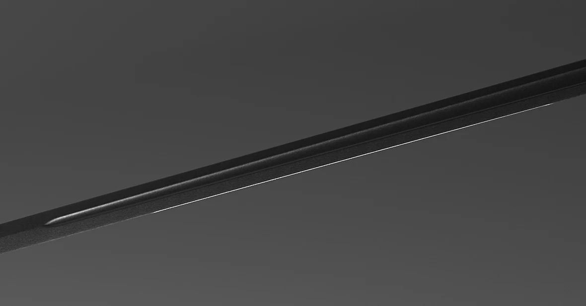

Всем привет. У меня тоже проблемы с металлом. Экспериментирую с анизотропией и как-то она странно себя ведёт. Появляются артефакты бликов на рёбрах модели. Без анизотропии всё в порядке. Никак не пойму в чём может быть дело. Третья картинка без анизотропии.

Либо постановка вопроса не так проста как вам кажется. Я например не пойму в чем проблема.
То что блик разрывается? И на кой здесь вообще анизотропия? Может сначала посмотрим реф и всю модель, а не кусочек рендера?

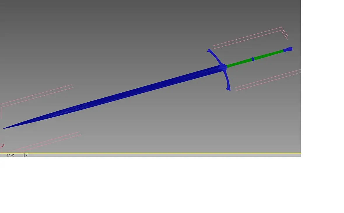

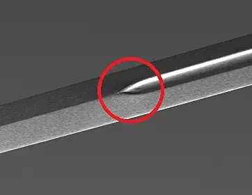

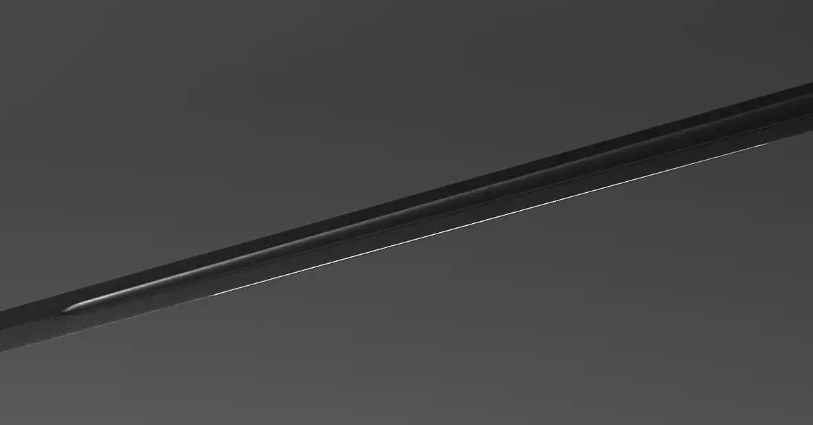

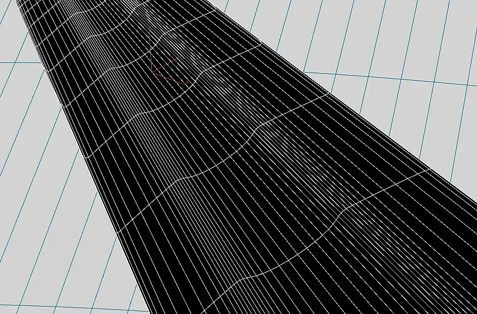

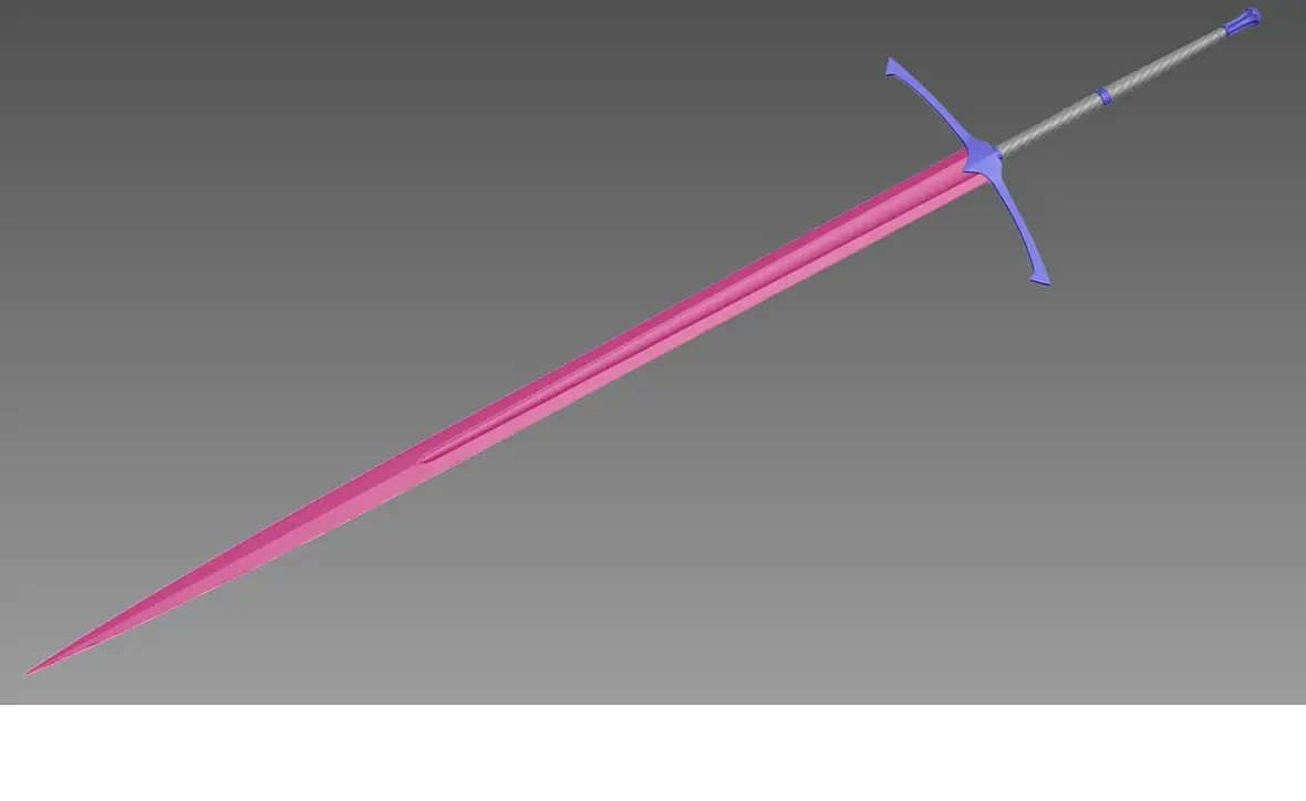

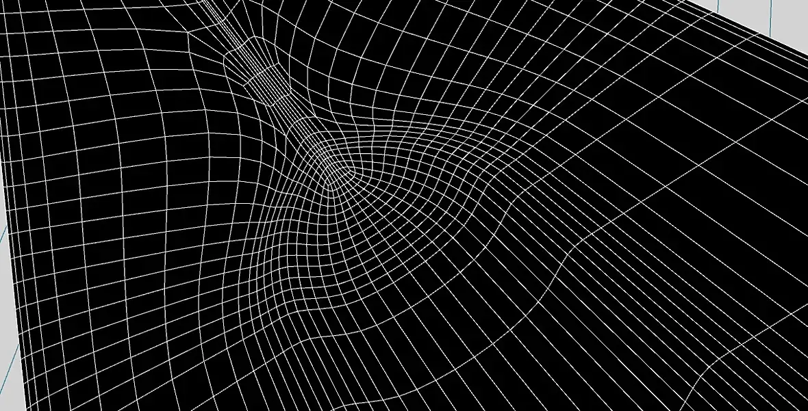

Блик не разрывается. У меча есть дол (выемка на клинке), блик превращается в узкую полоску света и идёт вдоль центрального эджа (по сути оси симметрии модели), так же в том месте, где дол сужается блики ложатся так, как будто там проблема с геометрией, хотя на сетке, что я выложил, видно что сетка там нормальная. Я предполагаю, что для корректного отображения анизотропии нужно сделать полноценную uv развёртку, а не ставить uvw map. Может я и не прав. А анизотропия мне нужна просто потому что я хочу попробовать её сделать. к тому же она присутствует на любой металлической поверхности. Другое дело, что ни один рендер в мире наверно не в состоянии передать полностью физически корректно все оптические свойства металла.
Вот модель без сетки, так как сетка очень плотная и на общем виде всё равно ничего не видно. Могу и с сеткой загрузить, конечно.
Вот так с сеткой выглядит. По этому я кусками и показывал. что бы видно было хоть что-то.
Вот так рендер выглядит целиком. Прошу не обращать внимание на художественную составляющую. Её тут нет.

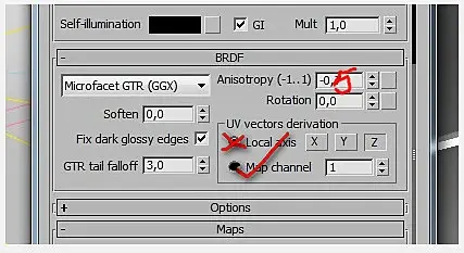

И что бы не было путаницы, на всякий случай уточню чтоя говорю вот об этой анизотропии:

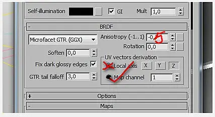

А если так?

Мне кажется что сначала нужно разобраться правильно ли ты понимаешь сам эффект "анизотропия", т.к. он присутствует не у всех металлов и присутствует у неметаллических тел... Так что для начала опиши как ты себе ее понимаешь и чего ты хочешь добиться данными тестами...

А если так?
Спасибо большое! Вроде помогло, даже без изменения значений анизотропии.

если клинок точили кирпичом то есть, если отполировали то нет. Анизотропия это дробление блика из за неоднородности поверхности а не среды. Любая поцарапанная поверхность обладает хаотичной анизотропией, но в 3д анизотропией считается только направленная, когда царапинки или бороздки идут параллельно.
В вашем случае, если все таки хотите плохо отполированный клинок, надо подобрать направление, как посоветовал fartt.
Но вообще, в вирее, анизотропия очень капризная штука, обязательно требует одной группы сглаживания, и не сильный излом нормалей, т.е. на острых гранях должна быть фаска с плотной сеткой.
