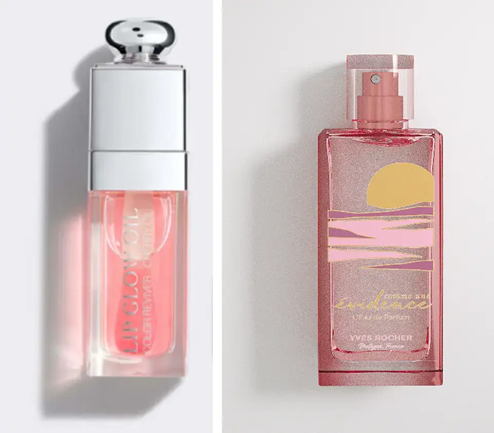

Всем доброго времени суток. Подскажите как добиться эффекта как на картинке слева. Есть полупрозрачный бутылек, нужно, чтобы были тени от него и цветной эффект каустики рядом. Лучше в вирее ( там легче тени без фона сохранять), но можно и в короне. Справа рендер в короне. Небольшие проблески каустики появляются при сильном увеличении мощности ис, но это фигня какая то. В вирее пробовал со стандартным директом, как везде описывают, но такого эффекта тоже не могу добиться, к тому же эффект получается как взрыв в разные стороны, но не направленный ( и то только когда подкладываешь просто плоскость, а не плоскость, которая захватывает тени и не рендерится). Короче совсем запутался.
Если нужен красивый статичный кадр, я бы добавлял каустику в фотошопе.
https://vd-bereswill.de/caustics-pack.html

настолько красивый не нужен, чтобы платить за него 50$))

И зря.

В Вирее в самом свитке "GI - Caustics" мультиплаер этой каустики можно менять, не воздействуя при этом на сами источники света.
А чтоб каустика не взрывалась вокруг, но мягенькими и каустическими бликами ложилась - в V-Ray Light Lister надо в десятки раз увеличивать значение Caustic Subdivs для всех источников света.
Да, рендериться будет чуть дольше.
