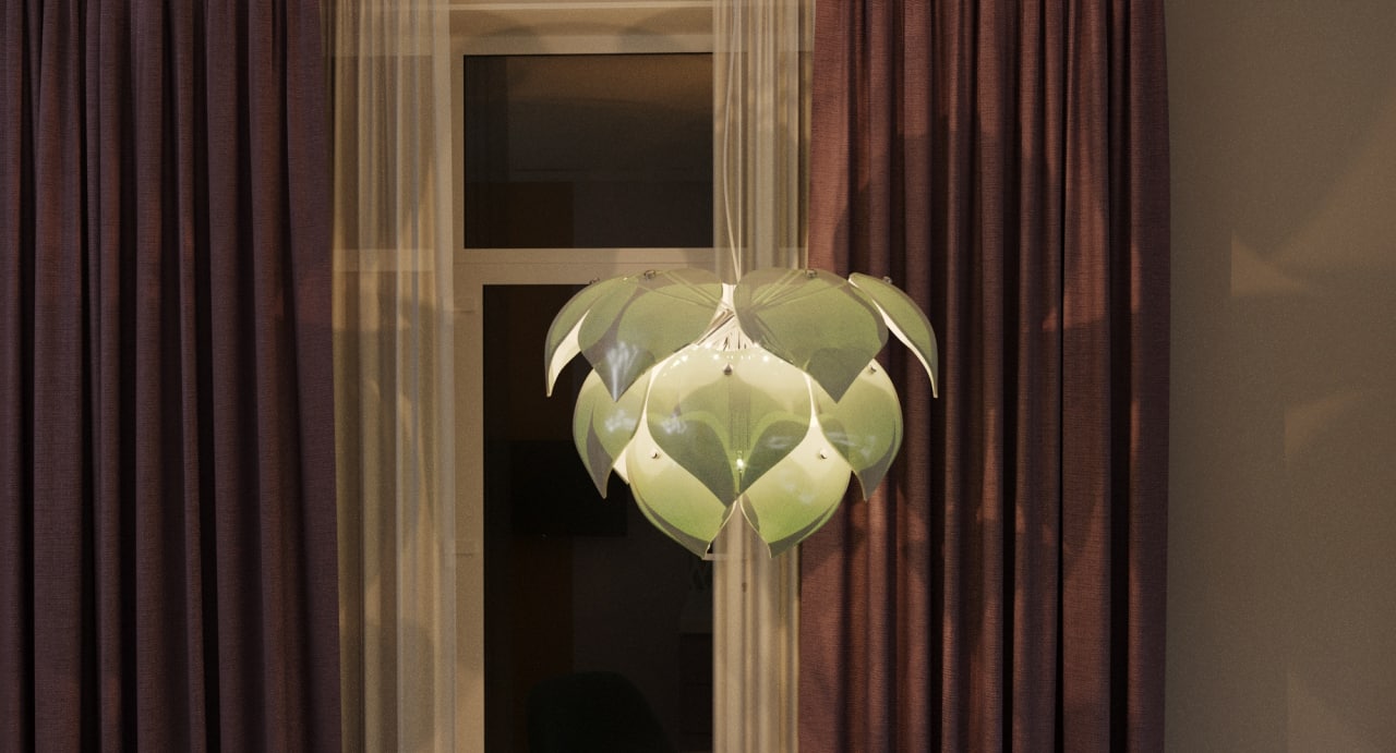

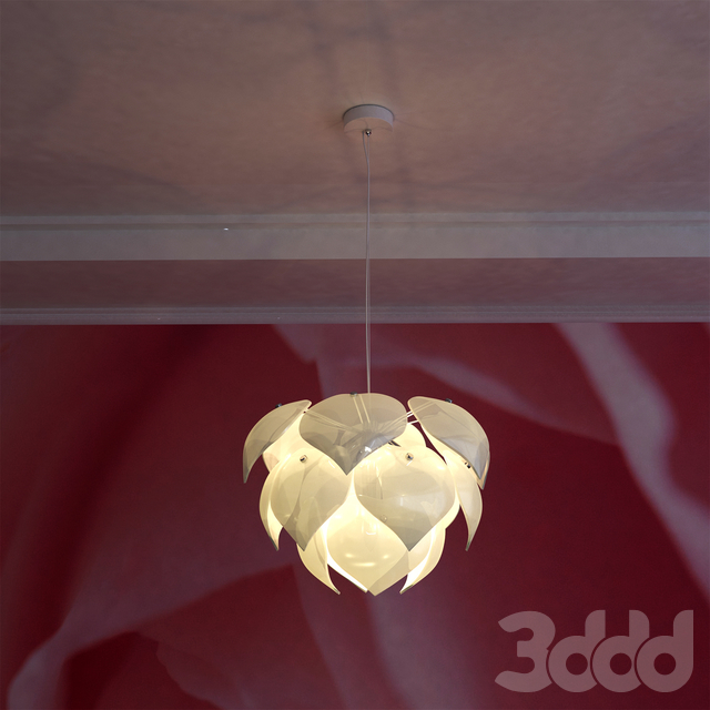

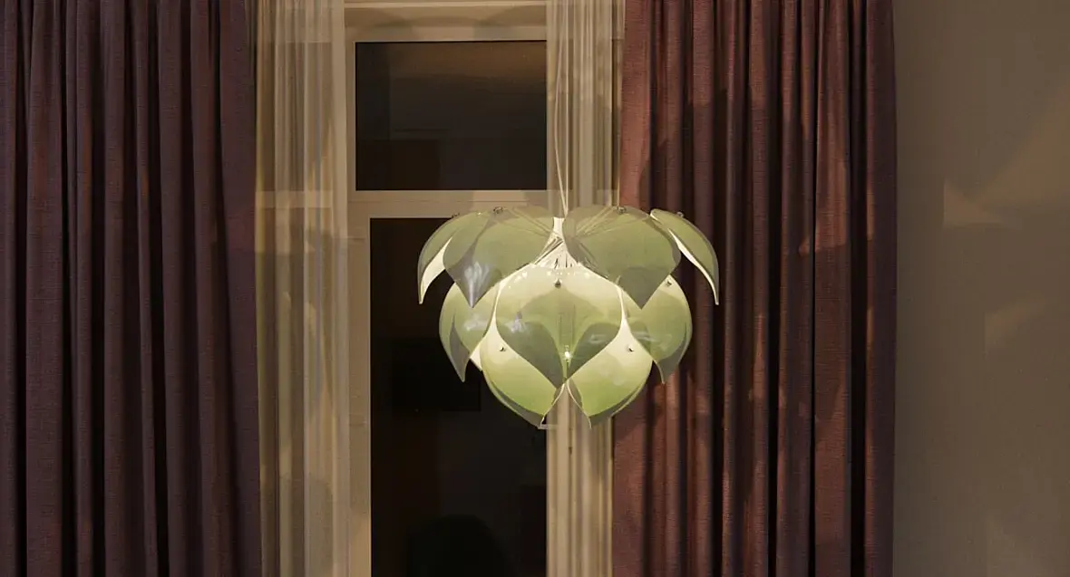

Всем привет, может кто поможет, но такая проблема. Скачал 3ddd модель в скриншотах он прозрачный с белым оттенком, а когда я с ним работаю, то на рендере он тоже прозрачный, но с зеленым оттенком. Может кто знает как решить проблему? Ниже прикладываю фотографии с 3ddd и то как получилось у меня. Заранее спасибо!

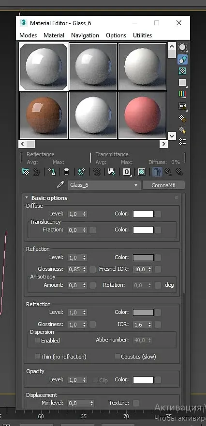

Без скриншота настроек материала понять, в чем дело, невозможно. И какой движок это - вирей, корона?

Это корона

Там пониже должны быть еще настройки Volumetrics & SSS  - чтобы внутри стекла был цвет, должны быть выставлены эти параметры. Distance, Absorption Color, Scattering Color. Судя по первой части настроек - никакого цвета там не введено, поэтому только вольюметрик скаттеринг остается

Спасибо большое! Все заработало)
