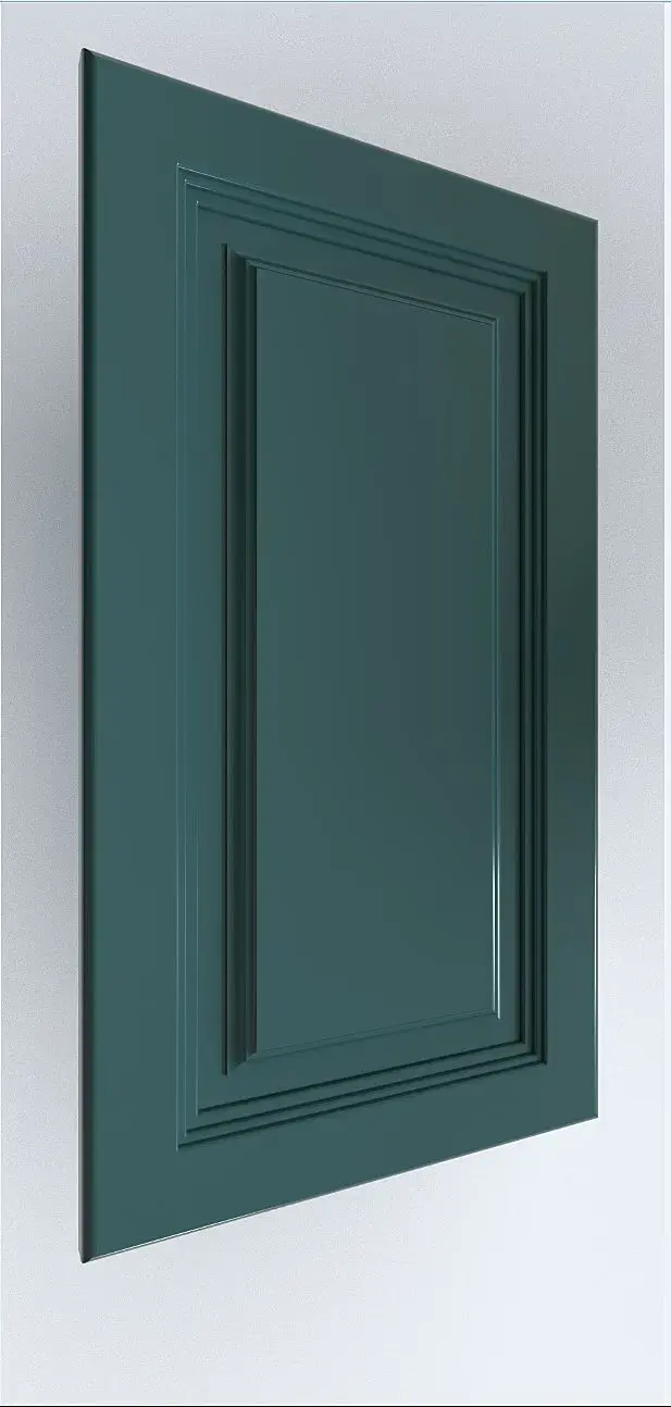

Прошу помощи специалистов. Простейшая операция. Всё делал к в ролике на Youtube. Но результат - неверный(((

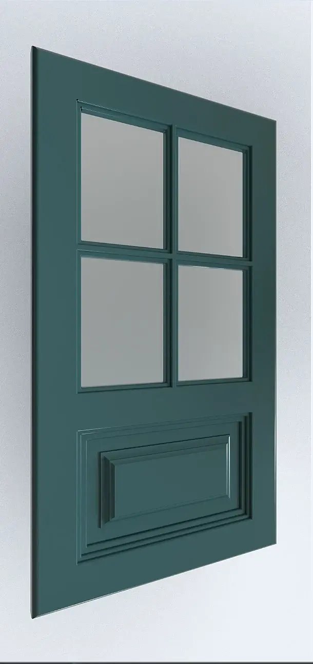

Есть 3 изображения 1800*3818 в Tiff с раздельным альфа каналом (подозреваю что дело в этом). Их нужно объединить в одно 5400*3818.
Открываю первое, увеличиваю размер холста до 5400, ставлю направляющие на 1800 и 3600 по вертикали, добавляю остальные 2, объединяю слои, нажимаю сохранить как и... Сохраняется первое изображение (!) с растянутым до 5400 холстом (!)
Вот результат:
Прошу помощи специалистов. Фотошоп для меня не профильный инструмент.

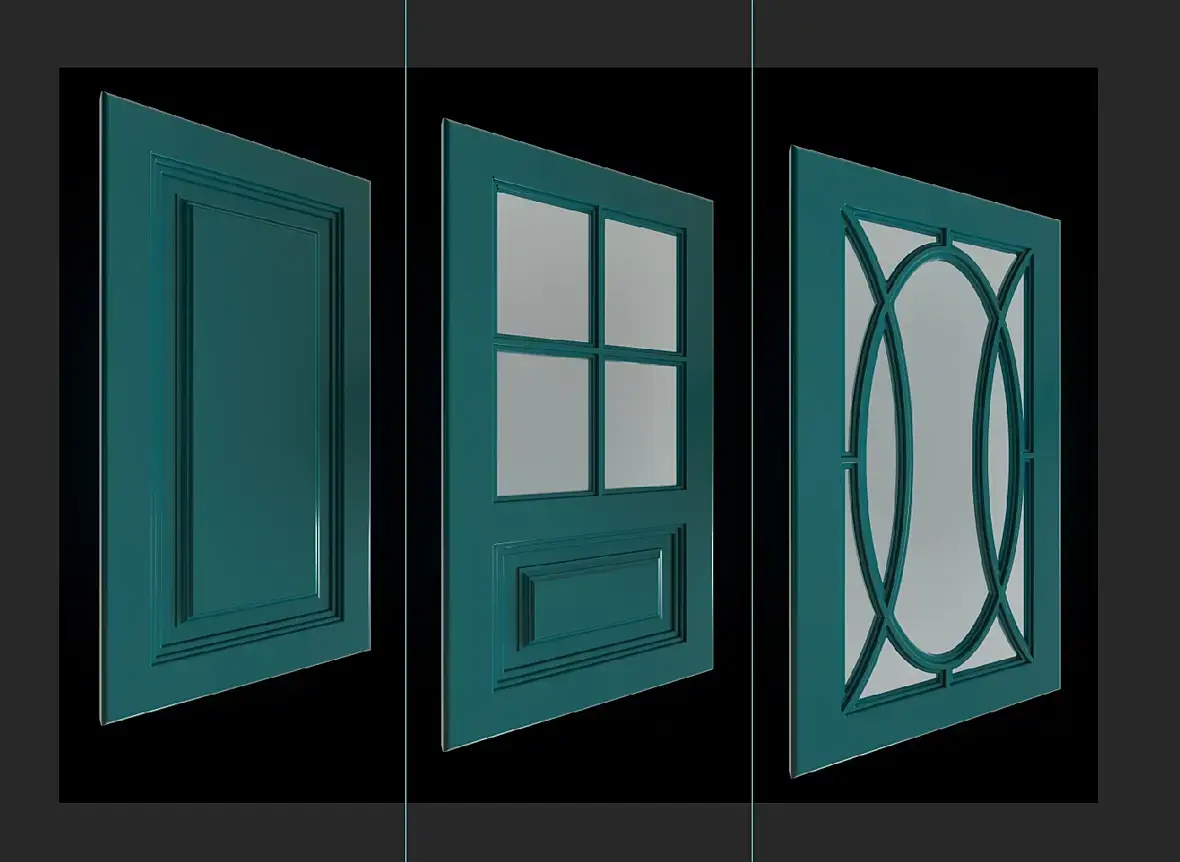

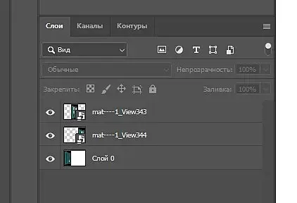

Покажи скрин из фотошопа, картинку и слои
На сайте c 16.08.2020
Сообщений: 63
Сообщений: 4528
Выдели все слои в списке, нажми Ctrl+E, и сохраняй

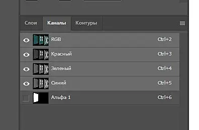

Solinvictus судя по тому, что вижу, проблема в альфа канале нужно поженить альфа каналы от 3 картинок, сейчас в каналах видимость по альфе только у левого фасада
нужно сначала сделать пустой файл с нужным разрешением и в него затаскивать уже рендеры, должно сработать
еще как вариант - пересохранить их отдельно в пнг и делать с ними, что угодно, у тифа просто особенность с альфа каналом
с пнг в целом работать проще, а результат одинаков, как и глубина цвета
Согласен. Как можно это сделать?
Сообщений: 3995
Цитата Solinvictus:
Как оставить фон белым с сохранением теней от объектов?
Так вырежьте по альфе все картинки и разместите под ними белый фон. Судя по скрину с Альфа1 там тень вроде сохранилась. Левый клик мыши по альфе - она выделится, потом делит на изображении. Но фон подложки РЖБ черный, контура могут остаться. С пнг всё проще.

Зачем у Вас слои преобразованы в смарт-объекты? Я тоже не спец в фотошопе, но возможно в этом дело? Я бы попробовал скопировать и вставить все три изображения как обычные слои.
Сообщений: 63
Я просто перетягивал изображения в окно программы.

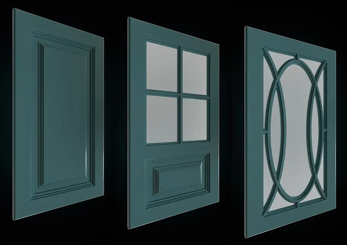

Сообщений: 3995
Цитата Solinvictus:
Если это не затруднит, опишите пожалуйста поэтапно.
Выделение альфы.
Цитата Solinvictus:
Вот они
Как по ссылке выше сделайте и фон белый подложите. Там все получается. Тени только шумят сильно и светлячков много, но это уже качество виза.

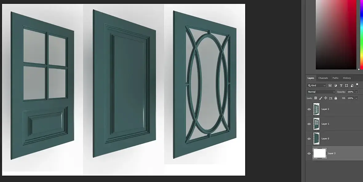

Сообщений: 7071
Скопировал как отдельные слои в один файл, подложил белый фон, все сохраняется хоть в жипег, хоть в тиф, хоть в пнг.
Или я чего-то не понимаю?
