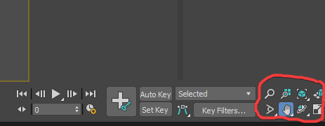

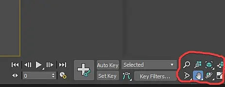

В самом низу-справа может быть выбран инструмент "Pan" (Рука), его нужно переключить.
Если это так, достаточно нажать Q/W/E/R.
