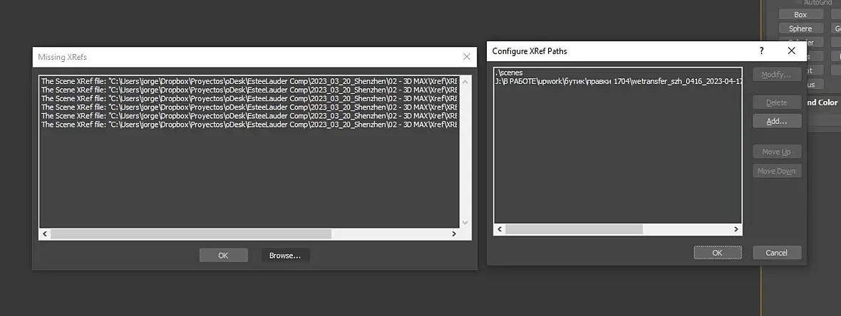

Всем привет! Мне прислали файл на рендер, но я не могу загрузить XREF  - пути не находит никак:( Подскажите плиз - как вылечить?

По идее при указании пути, по которому у Вас лежат эти файлы, все должно работать. Но бывает, что файл был сохранен в более раннюю версию, а x-ref остались в более новой, чем Ваша, тогда могут быть проблемы...

Переназнач через меню File тогда ...

Открой Asset Tracking через Shift-T, и там переназначь пути к XRef-ам (ПКМ - Set path)

Спасибо большое! Разобралась и переназначила в XRef Scenes
