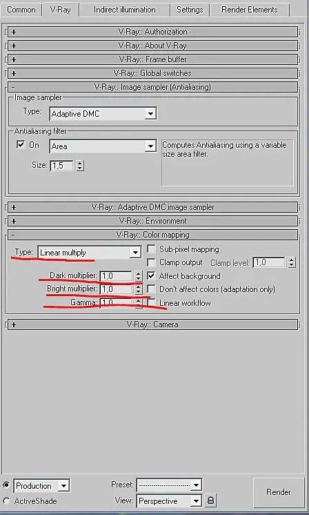

мне кажется, девочка просто покопалась в колор маппинге. Выставьте все на единицу и будет вам счастье. Дарк мульт, брайт мульт, гамма. Тип колормаппинга поставьте линеар. Или Реинхард.
если не поможет, выберите рендером сканлайн, потом снова вирей, тогда все настройки вернутся к дефолту.
