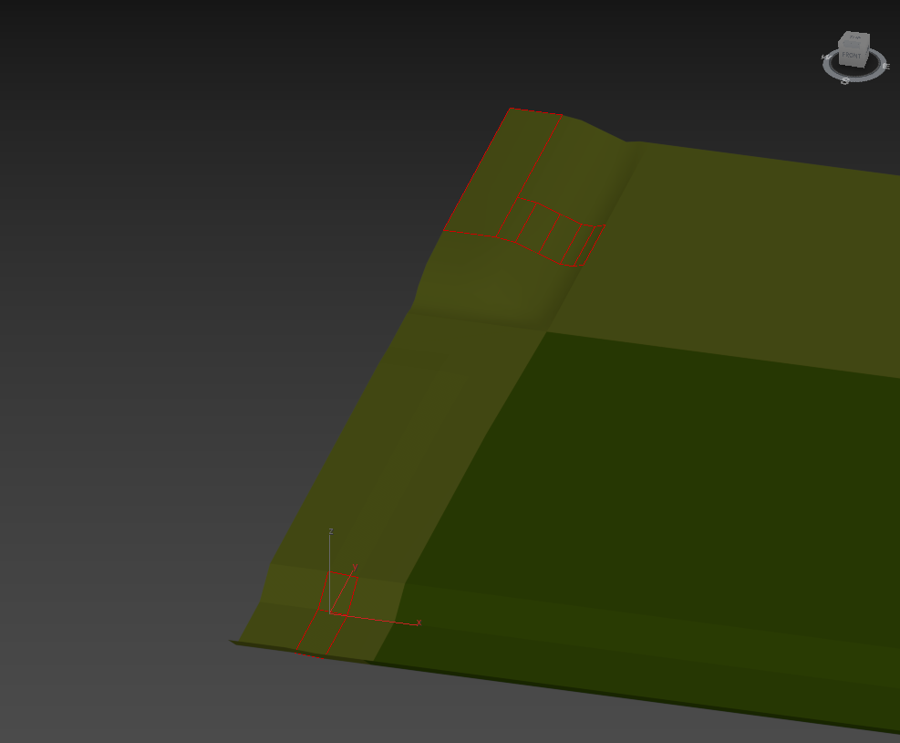

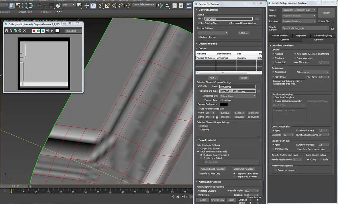

Здравствуйте, пытаюсь вытащить карту высот плейна через render to texture, настройки и результат на скринах

Рендер в текстуру диффуза, чтобы вытащить карту высот. Каша какая-то.
Звучит как "анаглифный интерьер трансмиссии", слова вроде человеческие, но смысла не имеет.
Может просто отсчитать с ортогональной камеры, вид сверху и взять канал глубины?
Собсвтенно это и будет карта высот.

Я бы рендерил либо из ортогональной камеры, используя Z-Depth, либо же использовал также render to texture и projection map. Во втором варианте нужен второй плэйн, плоский, на который будет проецироваться "кривой" плэйн. Минимальную/максимальную высоту можно настроить, зайдя в настройки в том же светике. Тип выходного файла должен быть height map - не diffuse map.

я чего то не догоняю, если вам нужна карта высот почему  дифуз выбран для запекания?
И зачем вы эту карту на модель суете?
Сперва попробовал карту высот выставлять (потом уже диффуз) - эффект тот-же + в этом уроке была диффуз карта: https://www.youtube.com/watch?v=CuV-RfcVqAY
В общем я до сих пор не разобрался, кому не сложно, можете расписать по шагам, буду очень благодарен

Вам для чего вообще это нужно?
Вот несколько способов:
https://youtu.be/vdacUtofuRg
https://youtu.be/V5QD6D9pYfE?t=277

В другой проге нельзя было запихать на прямую модель, вот я через высоту и пытался.
За уроки спасибо!
Сообщений: 4834
На вашем м есте я бы спрашивал как модель запихнуть а не как дисплейс текстуру сделать, геометрия будет не идеальная либо очень тяжелая в сравнении с референсной моделькой
