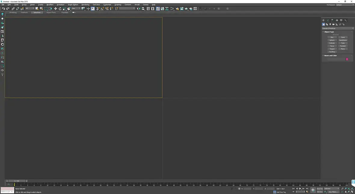

Очень нужна помощь. Произошло внезапно и непонятным причинам. Суть следующая:
Запускается Мax при появление основного экрана приглушается экран как будто какое то всплывающее окно, но его не видно (я так подозреваю это окно приветствия т.к. при появлении проблемы был удален файл INU и настройки ссорились по умолчанию). Т.к. это окно ни как не отображается не могу его закрыть, решил проблему путем alt+f4, помогло... Теперь могу открывать менюхи и передвигать тул бары, но во вьюпортах ничего вообще не отображается ни сетки, ни объекты которые пытаешься построить, свойства геометрии отображаются если что то пытаешься построить но во вьюпорте не видно. При открытии готовой сцены исторяи такая же.

проблемы с драйвером видеокарты. Попробовать запустить с другим графически драйвером - в меню пуск - autodesk - change graphic mode
так же нужны данные, было ли такое ранее, что случилось перед удалением ENU (установка драйверов, программ - если что - сделать откат системы). И что за система, видеокарта и пр, все подробно

Что было до удаления:
При запуске сцены произошло то что, ничего не произошло загрузились пустые вьюпорты, хотя часом ранее была готовая сцена, которая отрендерилась, рендер отправил заказчику немного внесли корректировок и вот запускаю а там ничего нет. Решил открыть просто пустую сцену результат тот же. Далее пошел удалил ENI тут появилось новое обстоятельство со всплывающем окном которое долго пытался нащупать волшебную кнопку закрыть или ок не помогло. Вспомнил про 2 волшебные кнопки alt+f4, -1 проблема была. А далее потыкался не нашел решения создал данную тему. Перед всем этим почистил все сиклинером реестр и временные файлы ничего не помогло, перезагрузка тоже не помогла.
По вашему совету пытаюсь откатить драйвер видео карты и поставить новый с оф сайта. Видеокарта nvidia geforce gtx 1050 ti, операционка windows 10 pro.
