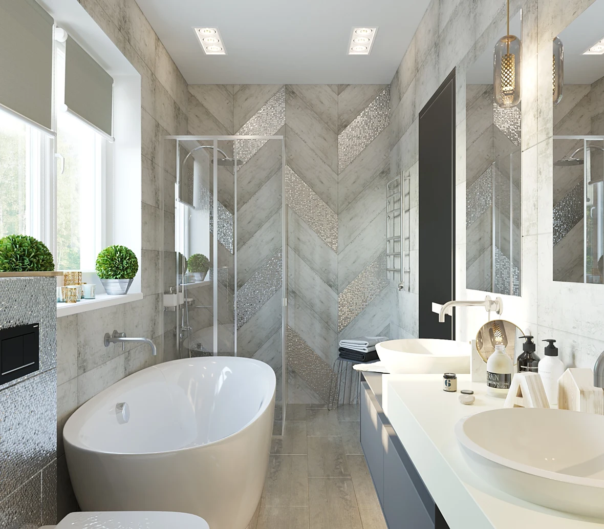

Не проходите мимо. Нужна критика качества визуализации интерьера
На сайте c 27.12.2009
Сообщений: 7
Corona render
На сайте c 13.02.2014
Сообщений: 38

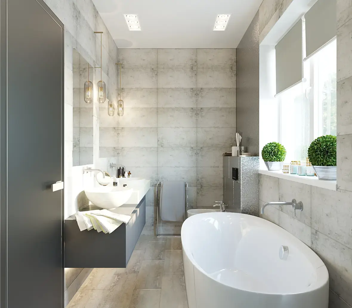

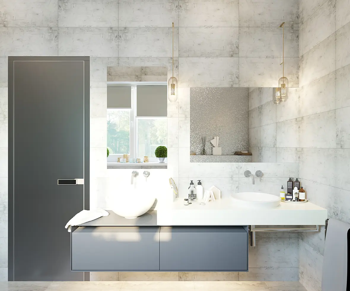

Что можно улучшить (набор советов по-минимуму, чтобы Вам не запутаться сразу во всём):
жёсткие рефлекты на мозаичной плитке (можно рефлект пониже, и IOR настроить)
засветы очень сильные
плитка на стенах слишком одинаковая, слабо отражает, нет microfacet
швы плитки не реалистичны
на кнопке унитаза материал светлой полосы слишком светлый
ракурс не выставлен совсем
на некоторых ракурсах мало потолка, много пола
искажения дикие
швы двери - не понятно, что в них
геометрия ручки двери не читается
картинка плоская
в потолке на светильниках не понятно, что. Слишком сильно всё светится. Геометрия не читается.
фон за окном смотрится как посторонний элемент
тряпки, полотенца: геометрия не реалистичная совсем.
шума слишком много. В финальной картинке его не должно быть вообще.
с геометрией подоконника, в месте стыка с блестящей плиткой, непонятно что.
ролл-шторы висят по-разному, но оба окна вертикальны (окно не открыто). Смотрится как глюк, бросается  в глаза.
В углах комнаты со швами плитки та же проблема, что и с остальными швами, но в этих местах проблема особенно заметна.
одновременно и около 2/3 материалов смотрятся слишком не реалистично, и пост-обработка совершенно неправильная, - этот пункт слишком долго объяснять, но со временем поймёте.
Плюс, по продуманности помещения, из того что беглым взглядом заметно: где полотенца рядом с ванной? держатели полотенец рядом с раковинами? уклон пола в душевой где (или решётка слива достаточно большая)?
Плюсы:
+расстановка мелочёвки на 4 из 5. Хотя "сооружение"(ёршик?) между унитазом и биде - к плюсам не относится.  Надо переделать.
+материал керамики на ванной, раковинах, унитазе, биде (хоть он и испорчен постобработкой)
+материал зелени 4 из 5
Для начала поработайте над проектом интерьера, и потом над геометрией. Уже лучше будет. Потом по-порядку остальное.
