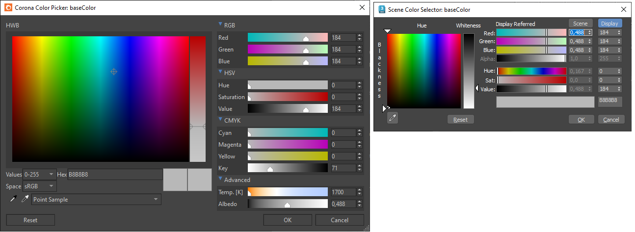

Не работает расширенный пикер короны (панелька, на которой меняются цвета). Конкретнее: цвет просто не меняется, остается стандартным серым. Не нашла тем с решением вопроса.

Сейчас поставил у себя попробовать. У меня работает, если нажать на нужную пипетку и, не отпуская, навести на цвет. Потом отпустить. Цвет берет. Вы так же делаете?

помоему это фича - в 12 короне и в 7 корона пикер именно так работает: нажать-держать-выбрать-отпустить
чем хорош этот колорпикер?
размер побольше ))
циферки в короне удобнее имхо, но тут кто как привык
может у меня как-то криво настроилось, но в дефолте реагирует только на хекс код цвета, если руками забивать
и еще размер выборки есть

можно цвет брать из любого места на экране, при дефолтном - только в окнах макса

тут даже не в этом дело. не меняется цвет даже если руками забивать или менять ползунками. просто не назначается при любом раскладе

Хм, у меня дефолтный колорпикер берёт цвет даже с другого монитора и любого окна оттуда, и так всегда так можно было. Курсор мыши при этом меняется на виндовый, но цвет всё равно забирает.
И ничё не надо там зажимать, просто обычный клик и всё.

У меня 12.
Обычная версия пикера тоже брала цвет с любого пикселя экрана.

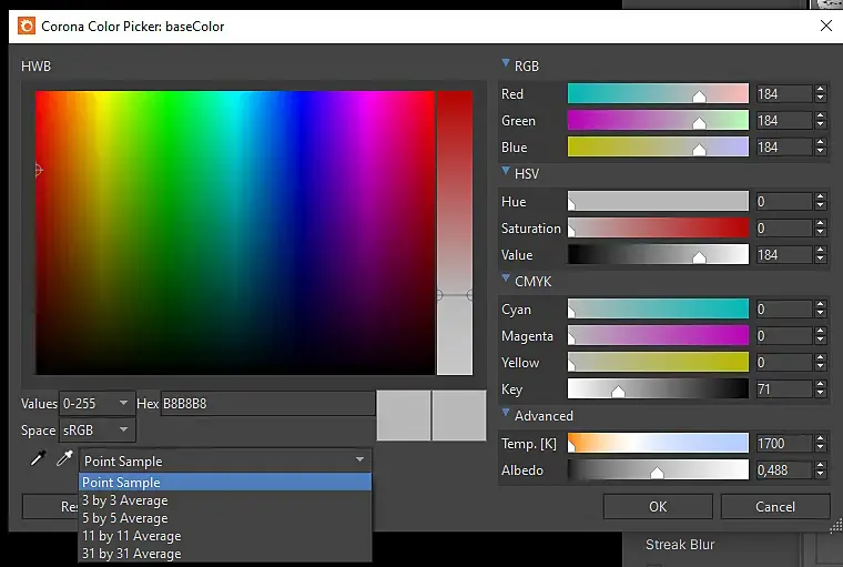

В этой версии есть вариант выбрать среднее значение

магия какая-то)) раньше тащила пипетку и не знала, что надо просто клацнуть и всё! спасибо, за открытие!!! А как выбрать среднее значение?

Выше в комментах в скринах есть картинка -> point sample, 3 by 3, 5 by 5 и тд. Это область, которую пипыч берет за образец. Бывает удобно подбирать оттенок по градиенту. В ФШ такая же система
