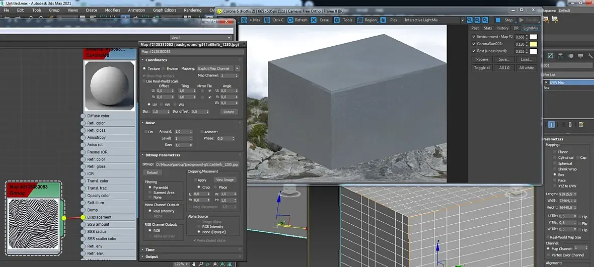

Не работает Displacement ((((
На сайте c 13.06.2013
Сообщений: 22

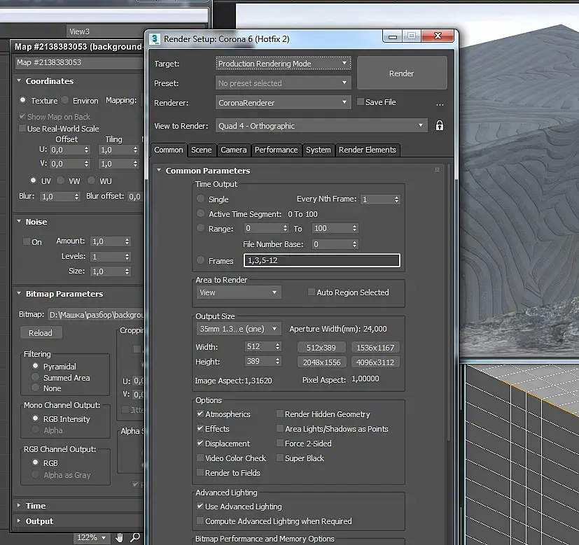

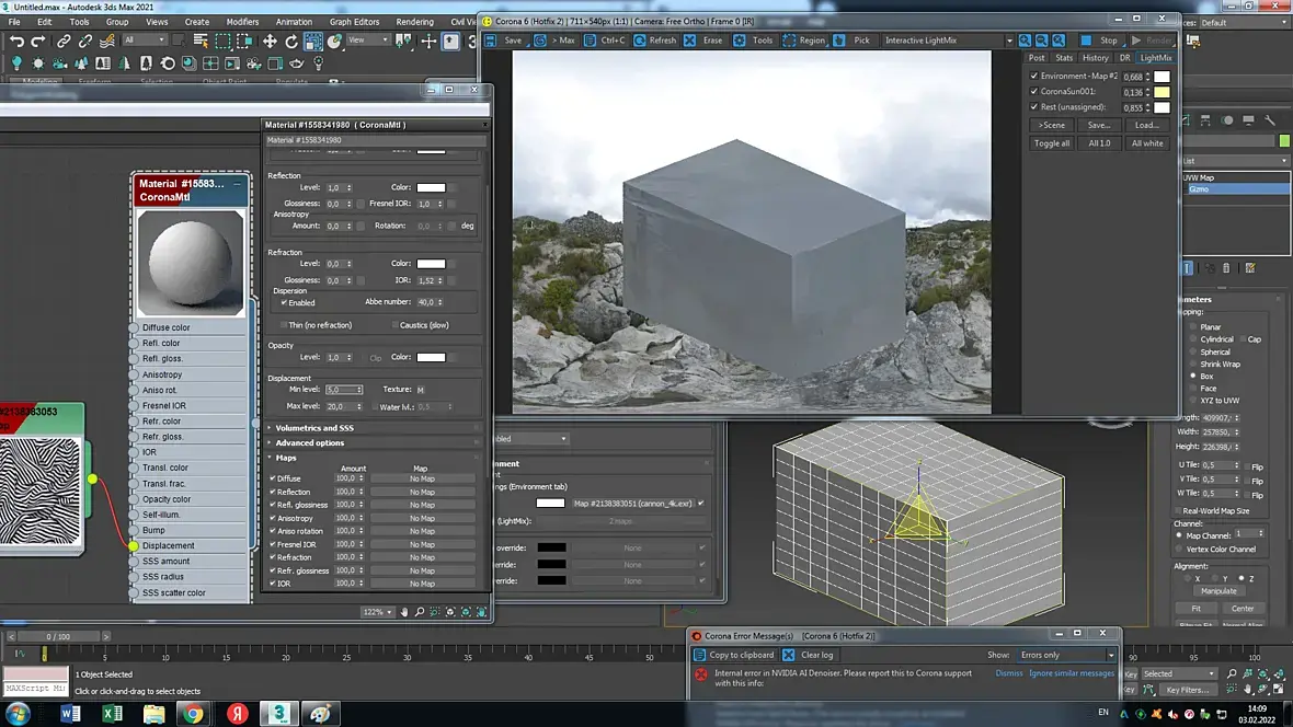

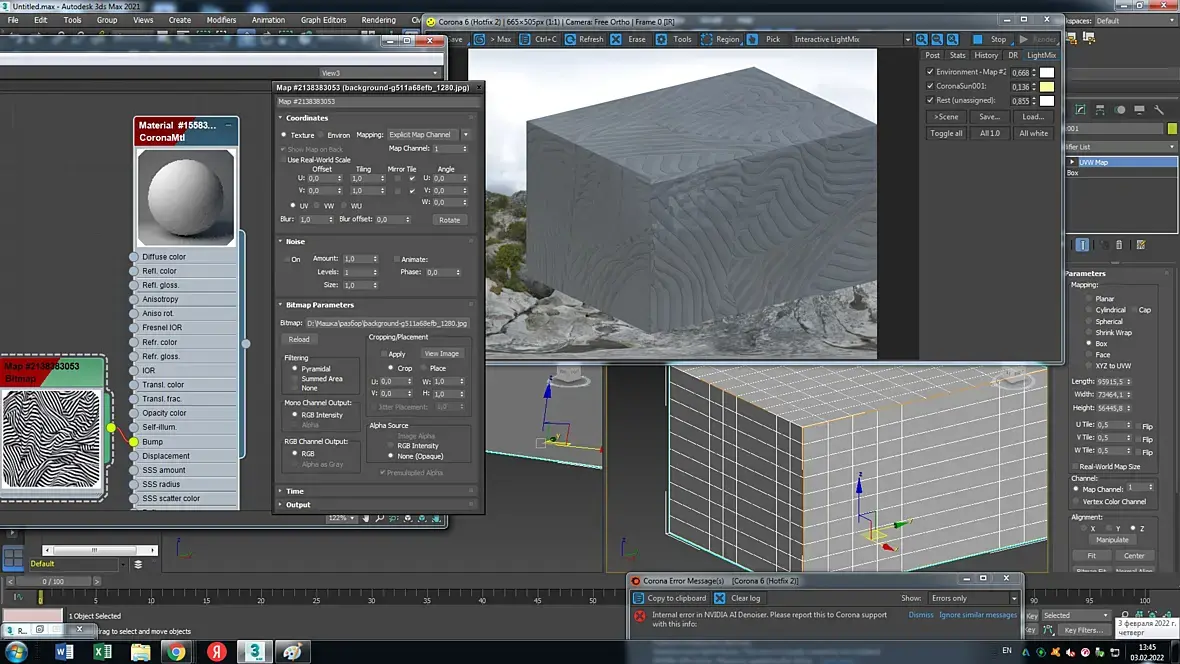

Всем привет, не работает Displacement, ни на вьюпорте ни на рендере,ни на шарике в материал эдитор. А вот если на бамп переключить ту же текстуру - сразу работает. А мне Displacement нужен(((
На сайте c 05.12.2013
Сообщений: 412
я пришёл?!

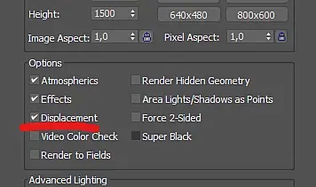

может в настройках рендерера отключен дисплейсмент?
Сообщений: 22
Включен(((

а в настройках материала насколько дисплейсмент выставлен?

кириллицу в путях к файлам нужно исключать. и сетку уплотнить видимо

вряд-ли в этом загвоздка... хз как в 2021, но в 2020 хоть на китайском, хоть на русском - всё переваривает, включая скобки и т.д.
возможно нужно маппинг на объекте глянуть

UWV Map размеры поправьте
На сайте c 27.03.2015
Сообщений: 497
Вологда
Mariya-89,  5-20. а размер объекта там тысячи 50000-96000 )
Сообщений: 22
smiley-give-rose.gif Спассибо прибольшое !
