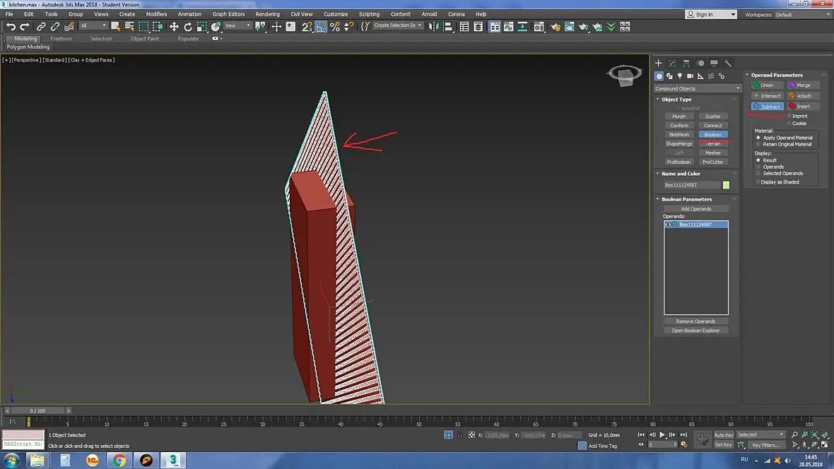

Мне нужно из решетки вырезать прямоугольник для фасада мебели на кухню. Когда применяю bulean оба объекта пропадают. Эта уже 3-я решетка все одно и тоже, оба объекта пропадают и решетка не режется. Какая есть альтернатива beulean-у. Решетка объект один прямоугольник второй операнд.
На сайте c 22.11.2006
Сообщений: 2033
Откуда ни возьмись...
Сегментов на боксе добавьте по-больше. А вообще - мазохизм делать решетки булином.

какая альтернатива bulean-у ? Как мне вырезать решетку в форма прямоугольника ?
вырезать решетку можно я слайсом я это понимаю, но а если решетка на прямоугольник а сложная форма, как быть ????

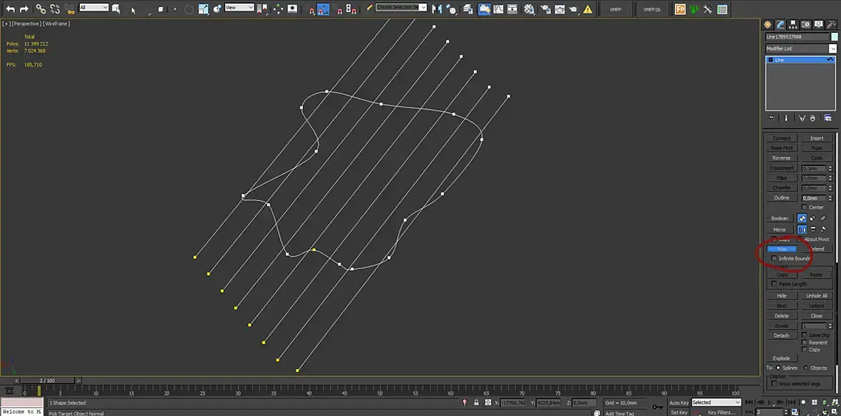

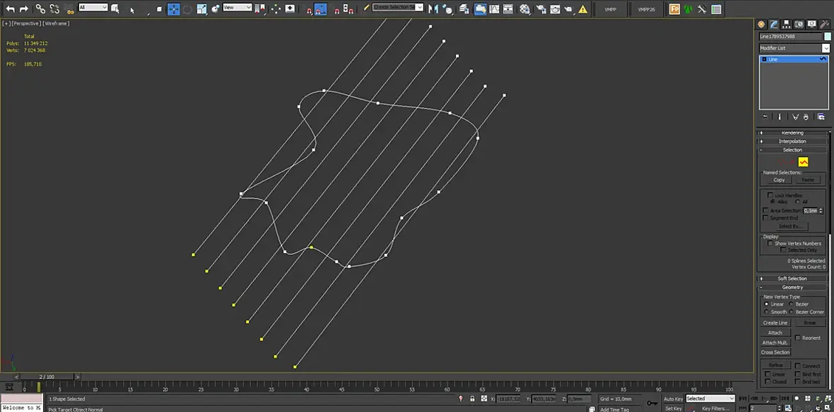

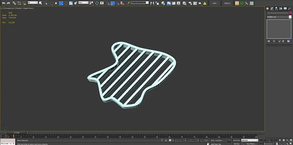

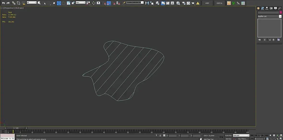

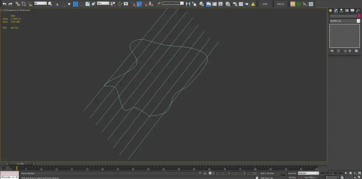

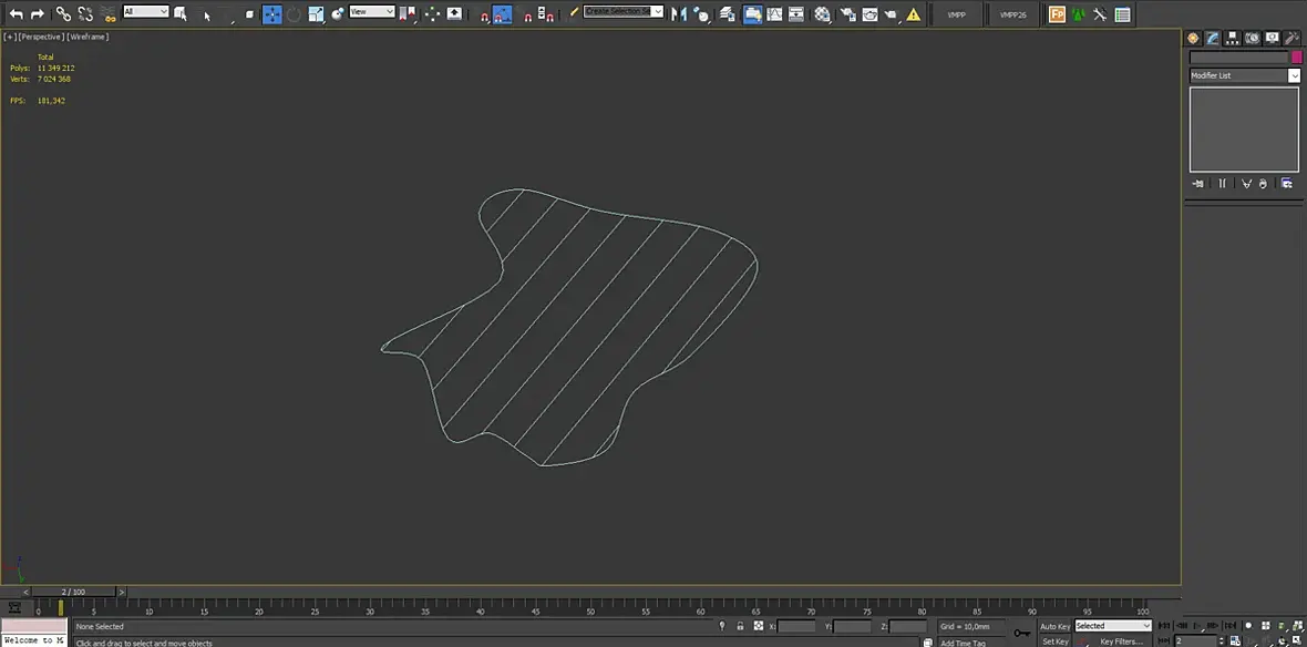

Dodgeer
Режьте на уровне сплайнов, используйте булеан в крайнем случае. Есть много других способов:
На сайте c 11.08.2010
Сообщений: 440
Юрмала/СПб
Глупо конечно но поробуйте не Boolean a ProBoolean
На сайте c 14.11.2016
Сообщений: 40
Цитата Lier:
Dodgeer
Спасибо за дельный совет, или даже не совет а урок. Спасибо.
