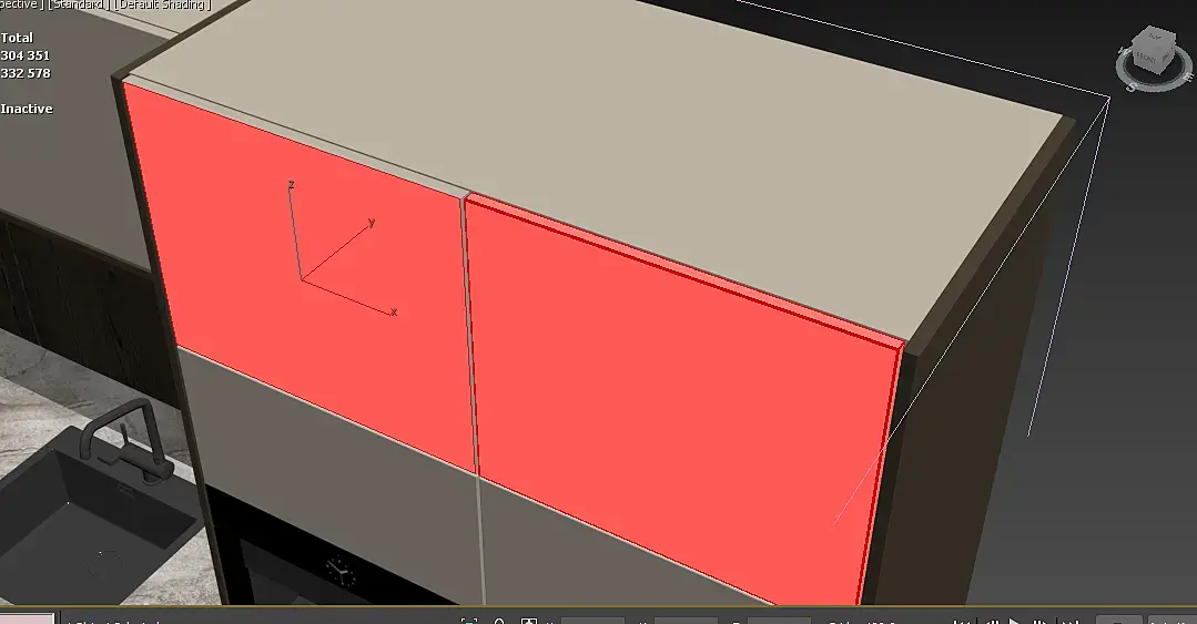

Всем привет. Очень странное явление. Когда без нажатого ctrl могу выделить весь полигон двойным нажатием как видно справа, а слева с ctrl не весь полигон выделяется только та часть на которую нажимаю, в чем может быть проблема ? Версия 2022

обычно двойным кликом не выделяется если есть не свелденые вертексы, либо проблема с нормалями, если мирор использовался

в том и прикол я же говорю с не нажатым ctrl выделяется, а с нажатым нет

в 2022 сомневаюсь что можно исправить - тут сделали смарт экструд и видимо из-за него логика операций выделения поменялась, автодески в своём репертуаре )))

Теперь с ctrl можно выделять только несколько поликов/ребер в лупе, а не весь луп. Возможно из-за этого это уже и не работает. На мой взгляд это более ценно, можно и переучиться )
