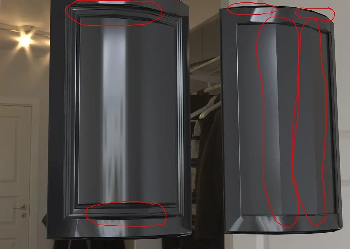

Не работают группы сглаживания
На сайте c 16.08.2020
Сообщений: 63
И где же тут норм?))
Хотя филёнка и рамка на глухом фасаде действительно как надо получились. Тот что справа - витрина и то что в центре - стекло. На нём кстати сглаживание нормально у меня работает - в отличии от всего остального.
Та везде, группы сглаживания-то робят ))
Я просто не правил модель, пишу же - просто импорт по дефолту и рендер )
Сообщений: 6404
Цитата Solinvictus:
Что это значит? После импорта все модели вообще выделяются как одно целое. В Edit Poly полигоны выделяются по отдельности - но так и положено, как я понял.
 Выберете Border в свитке подобъектов и нажмите ctrl+a если ни чего не выделиться то ОК, если есть то в тех местах точки не сварены

Evilis
Сброс и переназначение групп сглаживания ни к чему не привело.
inetmarko
Унифицирование нормалей помогло сгладить лицевые радиусные поверхности, но напрочь убила всю остальную геометрию объектов, превратив её в месиво(( С нормалями нужно в данном случае работать выборочно - вручную, а не через Ctrl+A. Но и это не избавляет от проблемы некорректного отображения материала.
Капустка
Проверил - всё соединено как надо.
МюФ
Использование RoundEdges к решению описанной проблемы не привело, но взял на вооружение этот инструмент, т.к. он повысил реалистичность рендера фрезеровки - теперь места стыка фрез отображаются близко к реальному их виду - слегка закруглёнными, т.к. фасады будут в эмали, вы верно заметили.

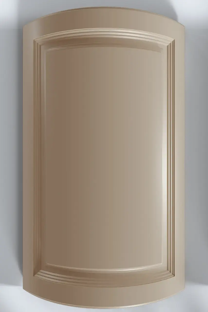

По итогу обсуждения в моей ситуации прав оказался Lekson
Необходимо было воспользоваться модификатором Turn to Poly, чтобы преобразовать объект в полигональный (Я до этого случая и не знал что может быть как-то иначе - и не случайно удивился что в Edit Poly радиусные поверхности, которые состоят явно не из одного полигона, при клике на них выделялись как одно целое). В модификаторе выполнить триангуляцию сетки, сделав размер полигонов минимальным + отметить верхнюю галочку о сохранении выпуклости полигонов. Затем накинуть Smooth. Вопреки опасениям МюФ, сработал он как надо, сгладив только то что было нужно - вручную группы назначать не пришлось.
А вот собственно и результат:
Друзья! Спасибо огромное всем кто участвовал в обсуждении, всем кто давал советы. Надеюсь, этот опыт пригодится не только мне. Проблема решена, но если у кого есть ещё мысли по ней - делитесь).

Я в своё время хлебнул всех нюансов с фрезеровками, так что просто продемонстрирую(модель ваша):
только раунд конер
раунд_конер и смуф 15 градусов
чистый смуф 30 градусов
Возможно, вам такие мелочи не важны.

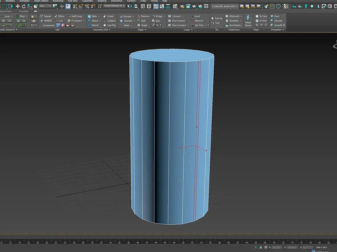

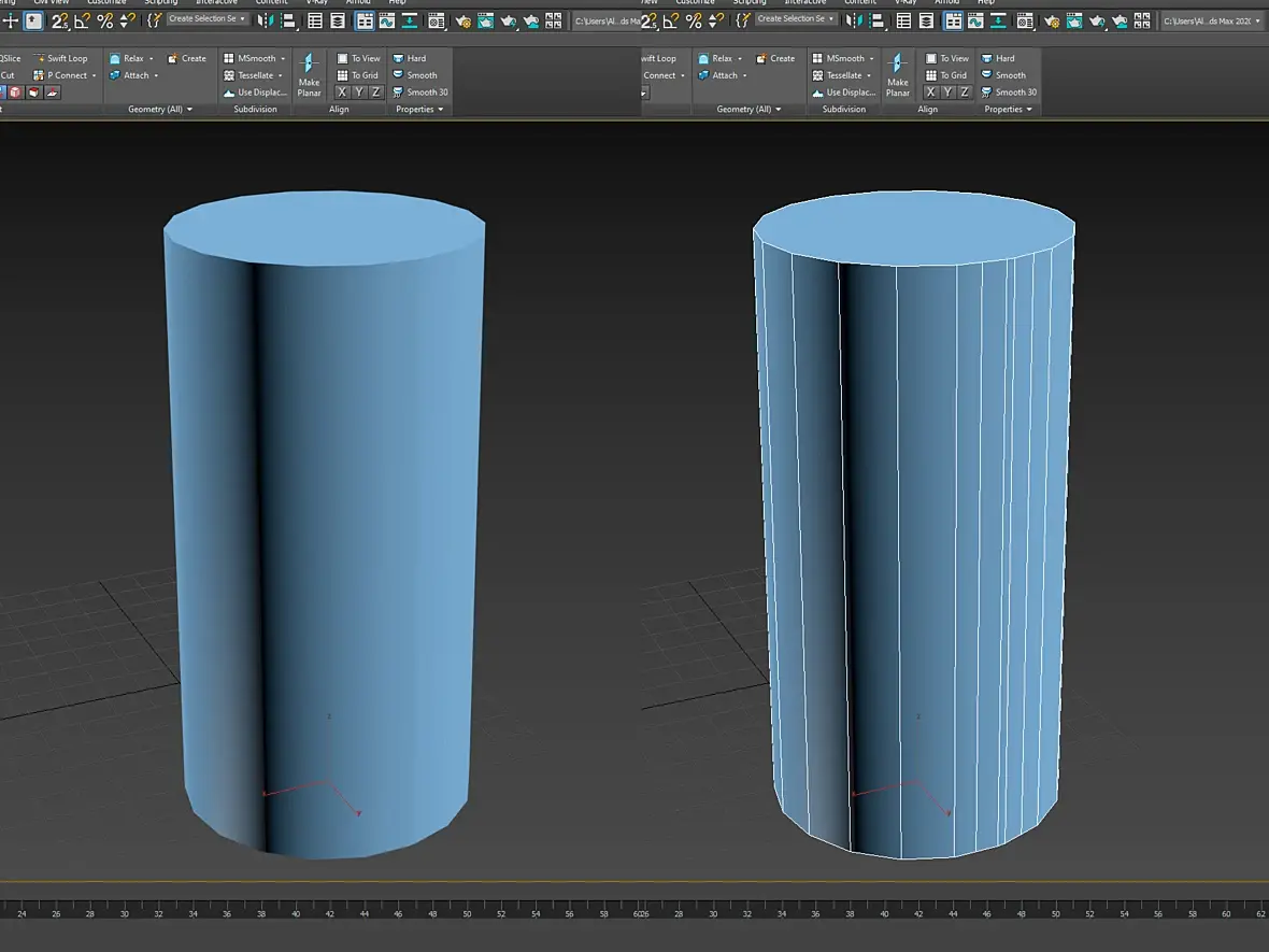

Искал по темам и не нашел ответ, на казалось бы, банальную проблему. При чемфере ребра при сглаживании становиться видно излом плоскости. Как можно избавиться от этого, подскажите пожалуйста.
На сайте c 14.12.2012
Сообщений: 73
Иркутск
Вот не выходит так, пробовал и чамфер соседних и  просто сонектом
