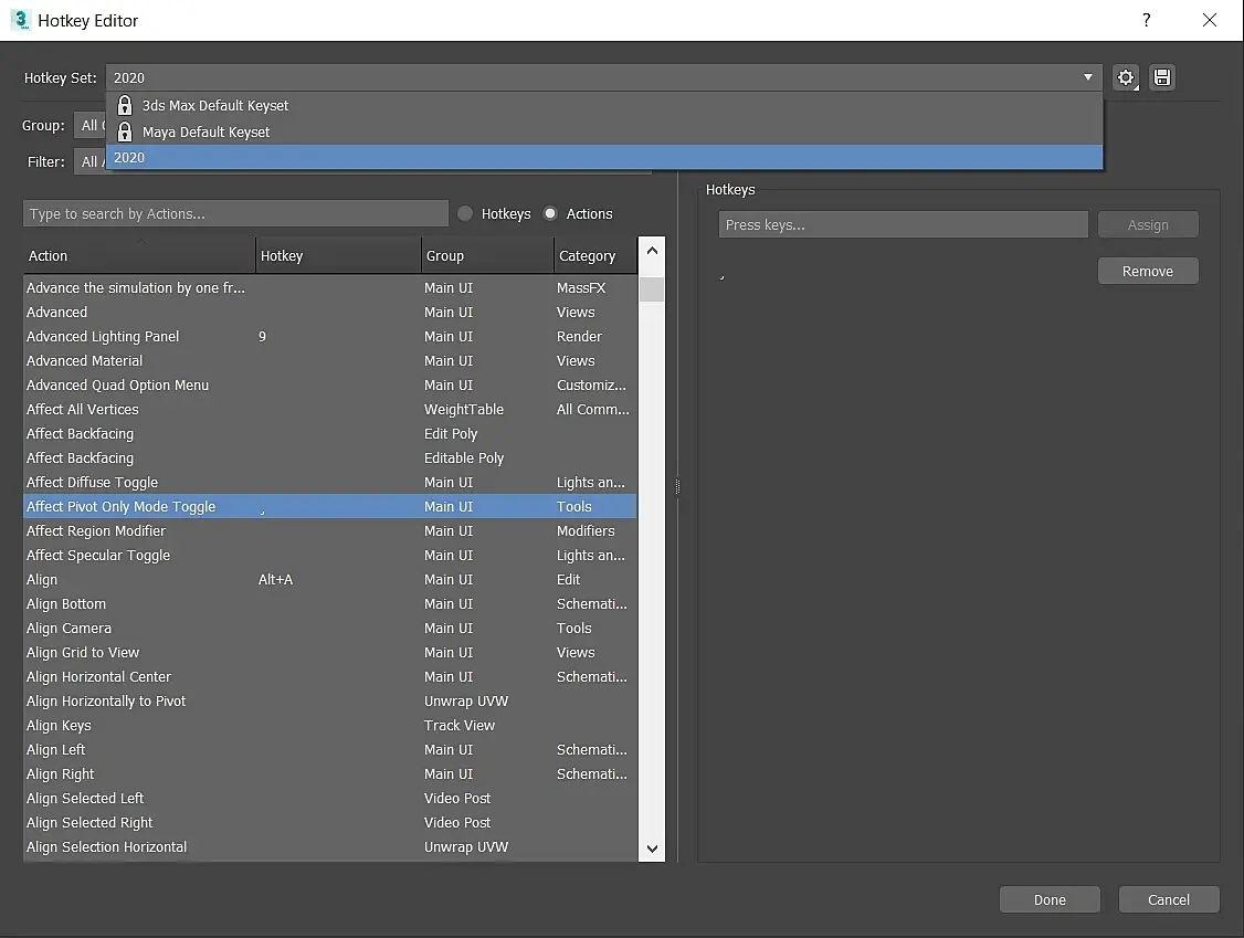

Захожу в HotKey Editor - Выбираю нужную функцию - Назначаю клавишу - Нажимаю Done - Соглашаюсь с изменениями
Команда "Выбор пивота"

После запуска этот презет активен и хоткей находится на нужной команде?
Покажите конкретную команду на скриншоте.
На сайте c 14.09.2016
Сообщений: 141
Да, после запуска Макса он активен. Вот команда на скрине
