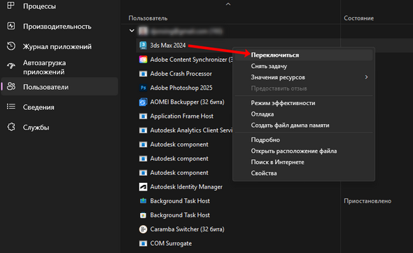

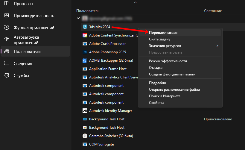

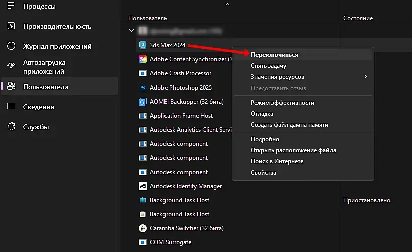

Ещё вариант из диспетчера задач:

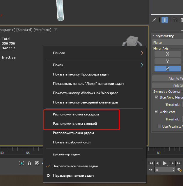

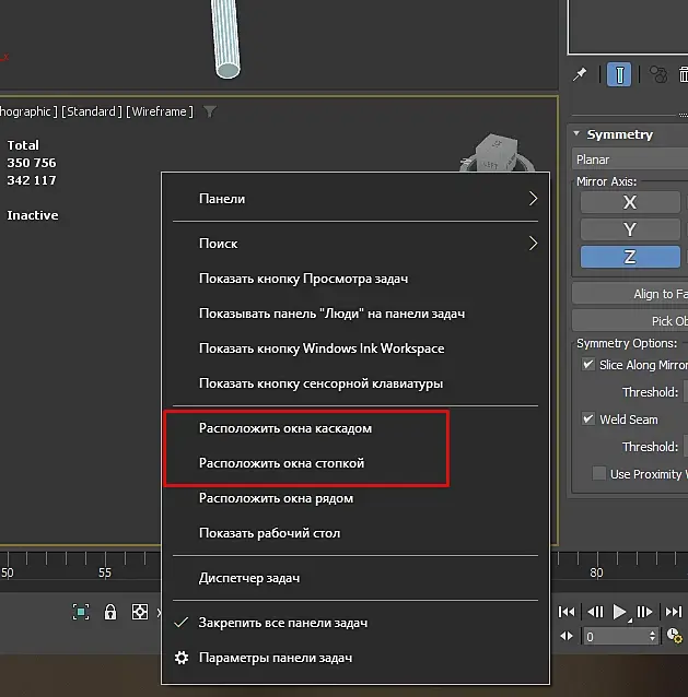

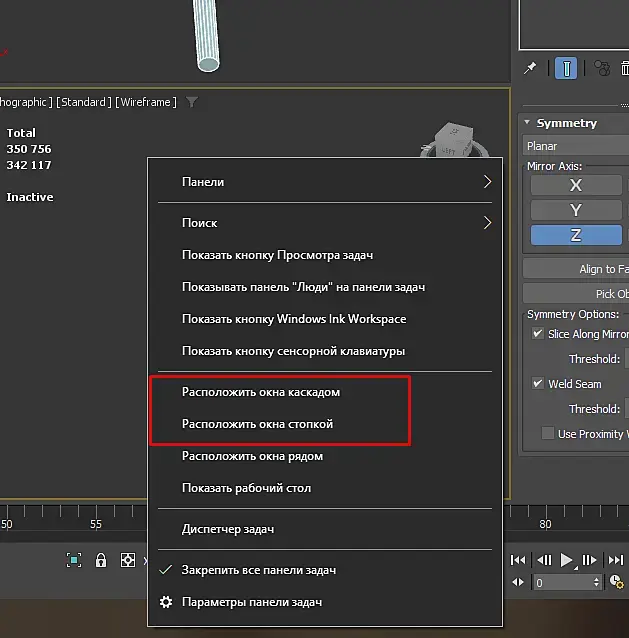

Тоже может помочь
На сайте c 03.03.2010
Сообщений: 16
Цитата Starodomsku:
Тоже может помочь
О да. большущее спасибо! получилось!
Огромное спасибо всем откликнувшимся, проблема была решена. Окно было за пределами экрана
