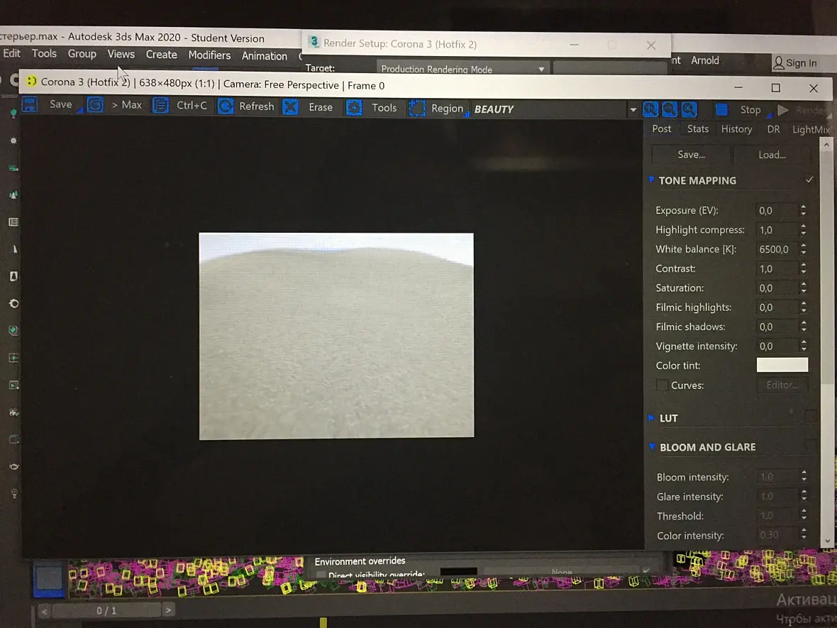

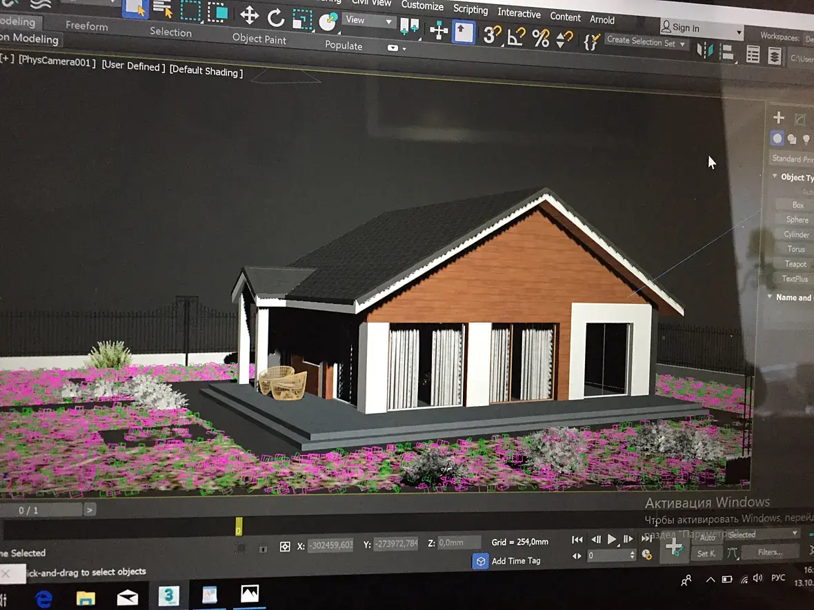

Добрый день! Помогите, пожалуйста, с такой проблемой: не рендерятся объекты в сцене, только hdri карта. Кроме того у меня очень много объектов, и потому постоянно зависает и вылетает макс. Возможно это как-то связанно?
Вот так это выглядит
При этом ничего не спрятанно

У вас рендерится вид из перспективы, а не из камеры. Наверное.

Из камеры, только что проверила. А если из перспективы, то какая в этом проблема?

goldeditionzzz не наверно, а абсолютно точно, сверху у vfb написано free perspective, скорее ввсего замочек стоит на view в настройках рендера

Сняла замочек, все получилось! Ураааа smiley-yahoo.gifСпасибо большое за помощь!!!
