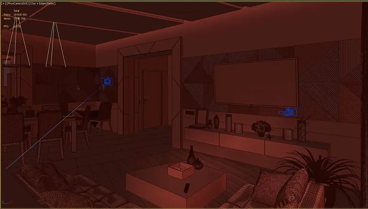

Сцену не получается отрендерить в режиме clay, рендерит только все назначеные шейдеры, в короне 1.5 такого не было, в чём причина?
Во вьюпорте всё правильно отображается

В том, что clay это режим отображения во вьюпорте, его и не должно рендерить.
На сайте c 22.04.2017
Сообщений: 961
CLAY не рендерят,а делают скриншот.

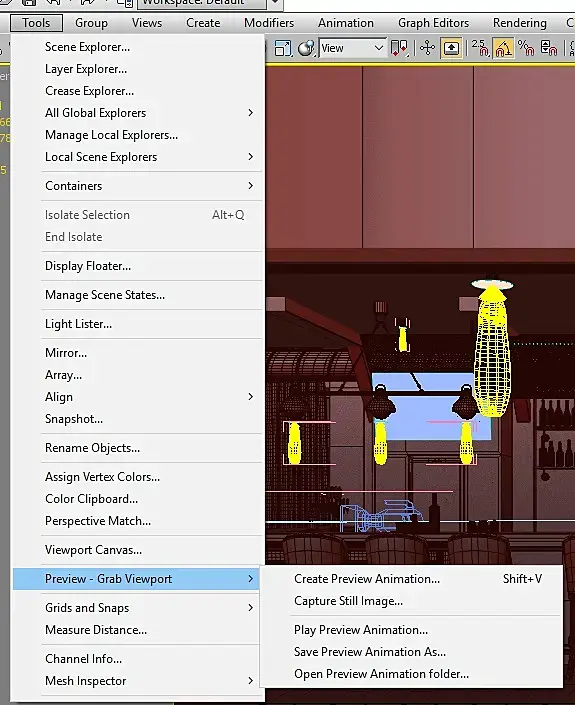

Tools > Preview - Grab Viewport
Человек может не так выразился, но по сути, да, можно сделать "рендер" в режиме Clay и для этого не надо делать скриншот. И Прерол анимации так же вывести можно.
попробовала по вашей схеме, но уткнулась в непонятное. что дальше нужно выбрать?

Anya90, capture still image, я полагаю.

Получается что да, видимо я изначально спутал что вообще делал рендер в этом режиме, но спасибо за подсказку alexfmos,FreeRacer,morro, граб в отличии от скриншота позволяет получить изображение через окно рендера и сохранить  в разрешении настроенном для рендера.
изображение в режиме clay легко перевести в Ч/Б использовав его для раскладки или чертежа в текстурах наложив сетку на изображение рендера.

ан нет, сохраняет только весь вьюпорт.
