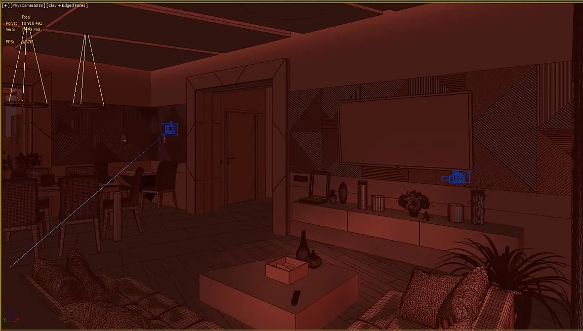

Сцену не получается отрендерить в режиме clay, рендерит только все назначеные шейдеры, в короне 1.5 такого не было, в чём причина?
Во вьюпорте всё правильно отображается

В том, что clay это режим отображения во вьюпорте, его и не должно рендерить.
На сайте c 22.04.2017
Сообщений: 961
CLAY не рендерят,а делают скриншот.

denyskozakov, egor98 и остальным -
Всё рендерит. И clay и shaded, и в любом разрешении, а не только скрин размера экрана. Специальный рендердвижок есть под это. Quicksilver Hardware называется. Не знаете, не утверждайте.

Tools > Preview - Grab Viewport
Человек может не так выразился, но по сути, да, можно сделать "рендер" в режиме Clay и для этого не надо делать скриншот. И Прерол анимации так же вывести можно.

каждый проект рендерю клей и никаких вапросов  да бывает что кривые настрйоки граб вьюпорта ( просто выставите их нормально + чтобы клей был во вьюпорте и все ок )  при ксловии что у вас не жуткие тормоза по видяхе

попробовала по вашей схеме, но уткнулась в непонятное. что дальше нужно выбрать?
На сайте c 20.02.2017
Сообщений: 1467
Ижевск
Anya90, capture still image, я полагаю.
Сообщений: 3739
Ну так это не рендер же, а граб вьюпорта.

Получается что да, видимо я изначально спутал что вообще делал рендер в этом режиме, но спасибо за подсказку alexfmos,FreeRacer,morro, граб в отличии от скриншота позволяет получить изображение через окно рендера и сохранить  в разрешении настроенном для рендера.
изображение в режиме clay легко перевести в Ч/Б использовав его для раскладки или чертежа в текстурах наложив сетку на изображение рендера.
ан нет, сохраняет только весь вьюпорт.
