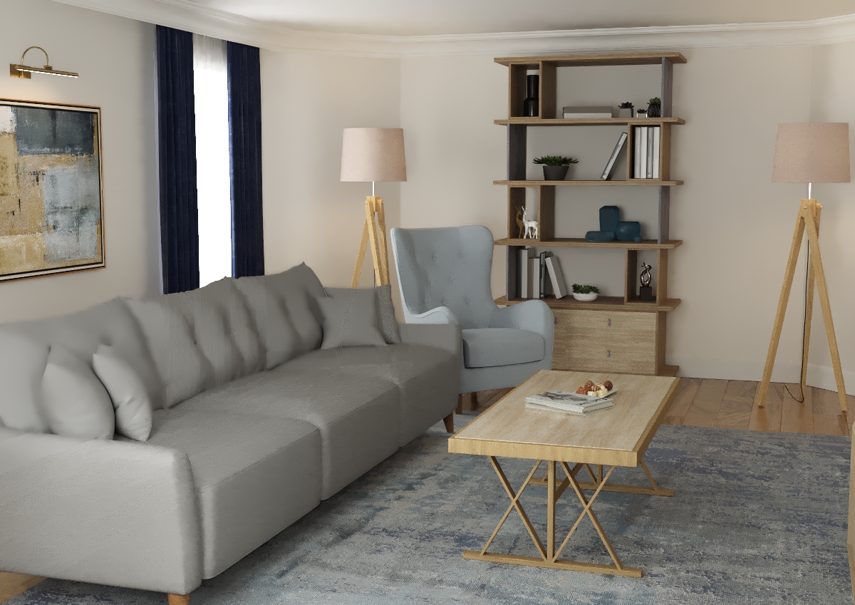

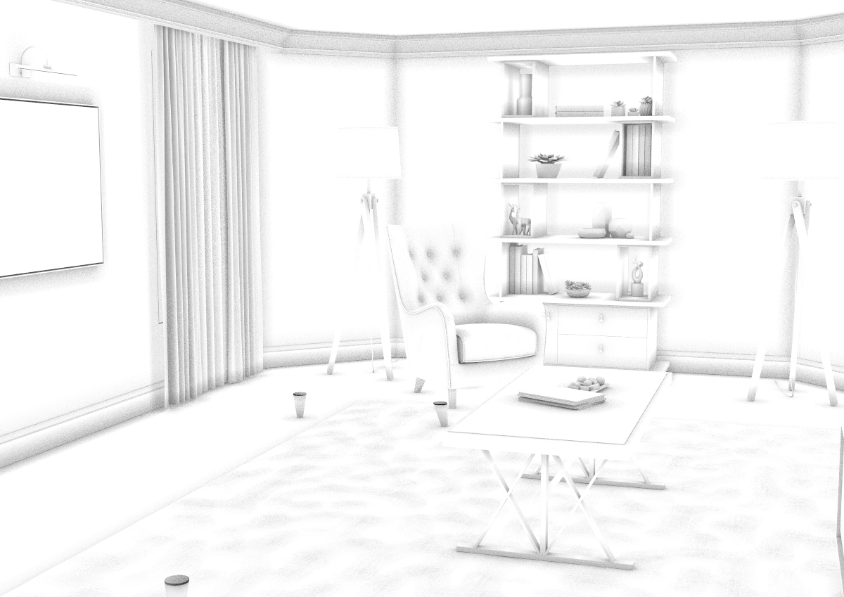

Такая проблема. Рендрю сцену, казалось все гуд, но почему-то в CTexmap и CMasking_ID не видно дивана, все остальное есть. В Beauty, Reflect и Refract он есть. Че не так делаю

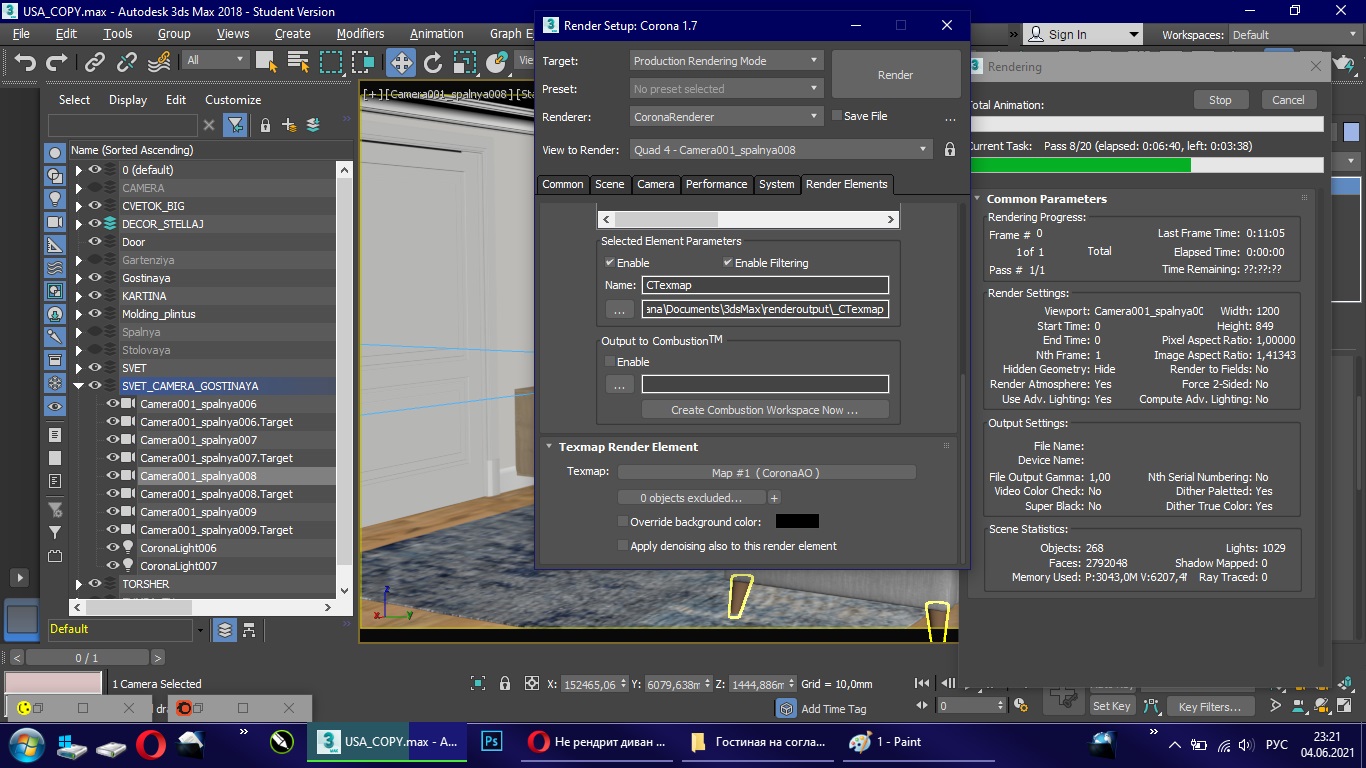

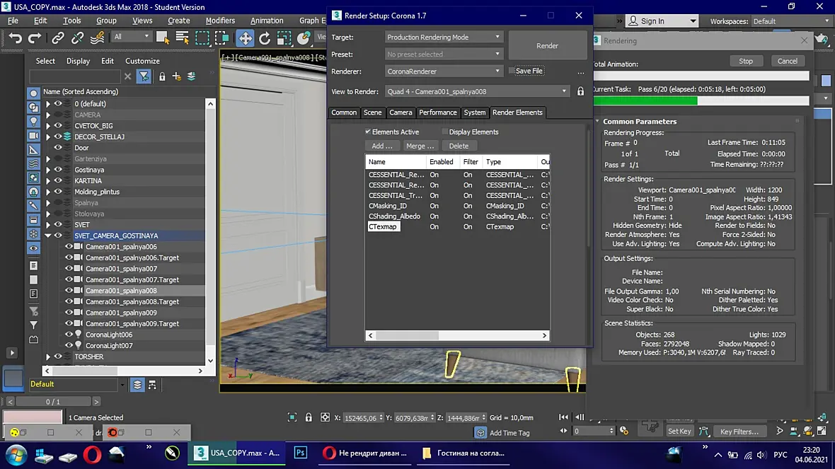

Покажите менюшку где вы добавили в рендер элементы ао карту.Скорее всего диван там добавлен как исключение.
Правильно ли поняла? Простите, в Максе совсем мало опыта. Некоторын модели брала с 3D Hamster, но все Ок было. Тут пришлось из двух диванов делать один. Может это как-то повлияло?

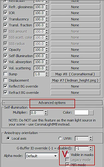

видимо диван создавался в более поздней версии кроны
в материале,  во вкладке advanced options поставьте галку visible in masks

ПОМОГЛО! Спасибо всем неравнодушным!!!!!
Выхода из такого положения оказалось два:
1. Создать заново материал
2. В материале,  во вкладке advanced options поставьте галку visible in masks.
Еще раз спасибо за ценные советы!
