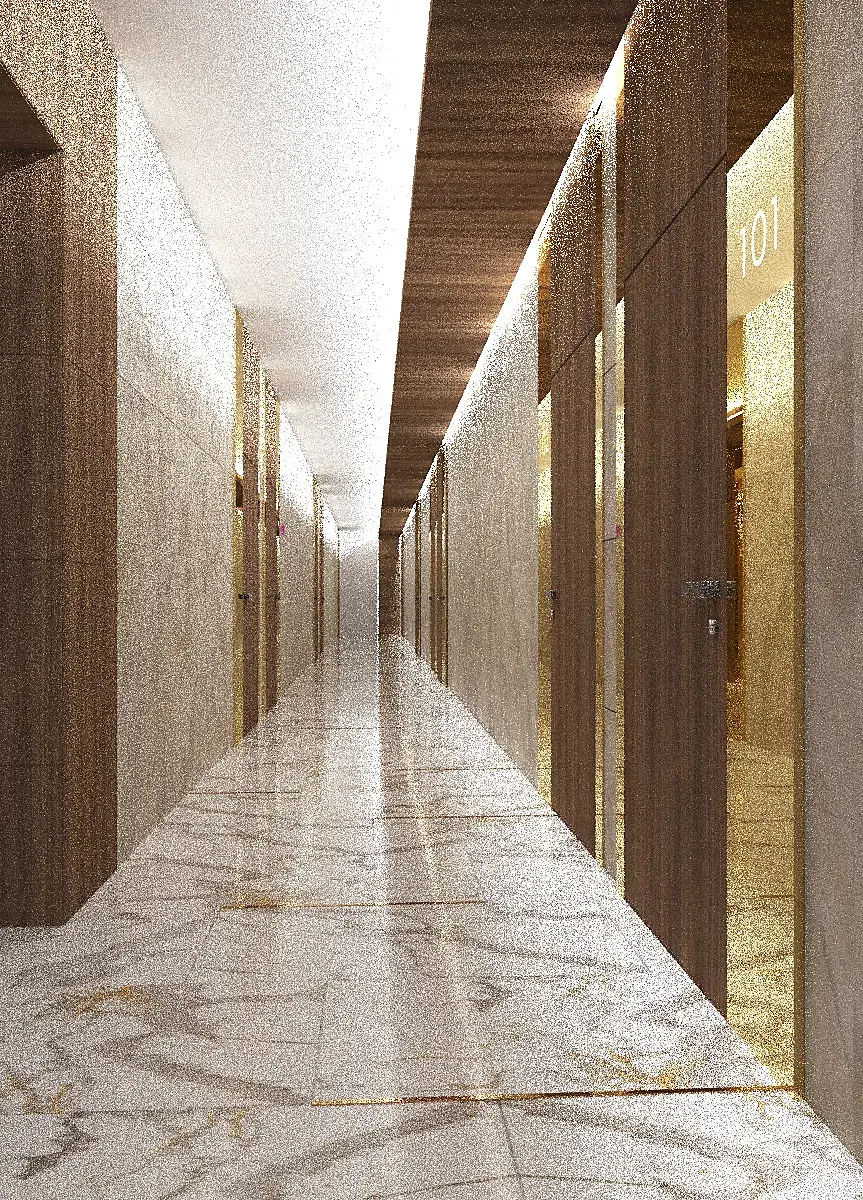

Не рендерится, остается шум! Ниже результат после 4-5 часовгого рендера.Спрашивается: какого хрена? Источники оствещения Короновские Rectangles

а проц какой?

tayga тогда ничего удивительного - он просто слаб и оооочень стар, чтоб в короне рендерить с адекватной скоростью нужно что то поновее

Это понятно, но я рендерила же на нем, все было норм

покажите схему освещения, лайтмиксер, силу свечения ректанглов ваших. вам по другому здесь не смогут помочь

Процессор и правда пожилой, но раз вы уверены что должен быстрее справится:
Albedo проверяли - может в матах дело?
И Corona light без IES - чистые ректанглы?

если на превью больше 10 пасов, то как вариант свет перепроверить весь, у меня подобные шумы были, я работаю с лайт миксом там проще, все источники света отключил и начинаю включать по одному и становиться понятно какая группа дает шум (ее включаем на минималку) попробуйте может поможет.

какое хоть разрешение рендера?

1.альбедо проверить
2.дырки в геометрии проверить
3.силу света явно уменьшить
4.проверить нет ли пересечение ИС с геометрией
сцена простейшая-никаких супер-компьютеров не требующая, но надо видеть сцену - все остальное , - игра в "угадай мелодию".

Попробуйте сриптом короновским конвертнуть сцену в корону,как он там называется coronaConverter.Может действительно какую то гадость цепанули.Но вообще очень странно.А почему не смотрите на более низком разрешении?Камера какая стоит?Бывают глюки, когда камера залезет в какое нибудь стекло.
Да и вопрос - а сколько пассов то он прошёл?
Такое ощущение,что он и не начинал считать.Такое бывает когда не хватает оперативы или где нибудь кривой дисплэйсмент висит.

Вопрос на засыпку - а версия короны какая? У старых были конкретные проблемы с обработкой большого количества ИС, а тут их напихано от души я смотрю.

Старое железо, проблема с материалами, много может быть проблем!)

4-5 часов это хорошо, а пассов то сколько? не в часах счастье
