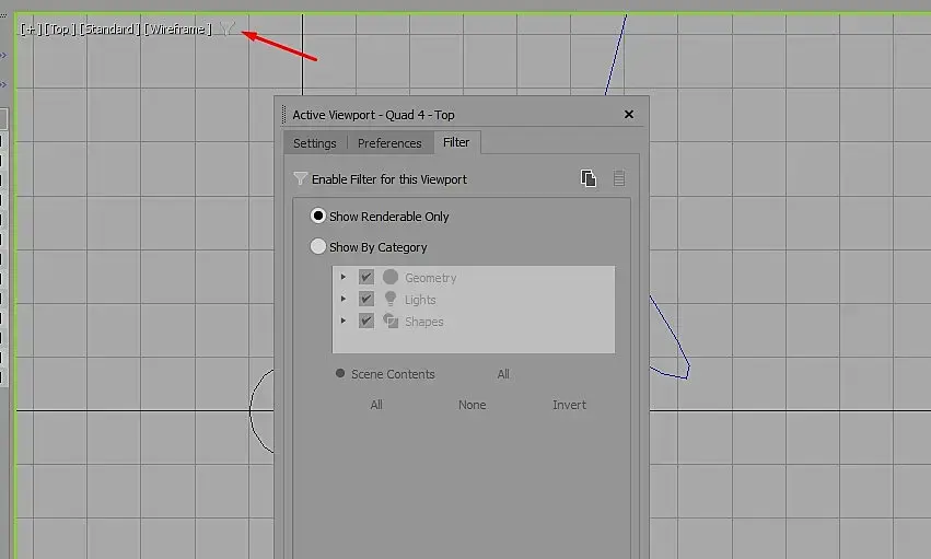

На сайте c 01.09.2011
Не рисует или не показывает? если не показывает то фильтр отключить.
Если max 24. в окне проекции выключить или настроить Active Viewport, вкладка Filter
