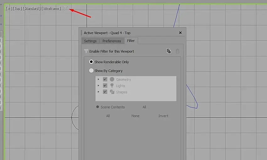

Не рисует или не показывает? если не показывает то фильтр отключить.
Если max 24. в окне проекции выключить или настроить Active Viewport, вкладка Filter
На сайте c 23.06.2022
Сообщений: 4
 Cтолкнулся тоже с этой проблемой. Попробуйте сделать так, как показано на скриншоте. Мне помогло, как видите. Если получилось отпишите под этим тредом, просто интересно
