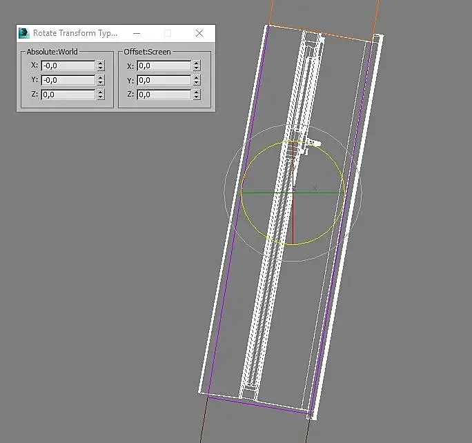

Привет всем.
С недавних пор заметила, что у некоторых моделей не сохраняется угол поворота в окне координат. Почему так?
Конкретно это окно кручу по всякому - все по нулям.
Вин 10, макс 2014.

Периодически тоже случалось, не стал копать причины. Просто вводил $.rotation = quat 0
Это конечно если там не банальные причины типа локальной системы координат (вижу по трансформ гизме, что нет) и что трансформации не сброшены (вижу по оранжевому гизмо модификатора, что тоже нет)
А вот почему это происходит это вопрос хороший. С трансформациями объекта скорее всего всё нормально т.к. сброс трансформаций успешно сбросит и поворот. Есть мысль, что это может быть баг спиннеров трансформаций в максе, но это пальцем в небо

у отзеркаленных объектов такое происходит. если хотите чтоб начал крутить счетчик - Reset X from
Ну и как вариант - если вы такой объект отзеркалите обратно - все заработает как положено

у отзеркаленных обьъектов такое происходит
Как всё просто оказывается. Странно что спиннеры трансформаций не понимают собственно значений трансформаций после зеркалирования, ведь $.transform.rotation as eulerangles возвращает нормальные значения углов поворота :)
Сообщений: 4517
Углы поворота не показываются либо если у вас включен режим осей Local, либо если объект отзеркаленный, т.е. хотя бы одно из значений скейла отрицательное.

Не помню зеркалила это окно или нет, но попробовала на другом. И правда угол перестал сохраняться. Спасибо всем. Жаль, конечно :(

Да меня порой это бесило, но уже почти на автомате делаю следующие операции - до зеркальности или отзеркалив вы увидете угол наклона модели (F12). далее зеркалите в нужном вам направлении и вставляете данную величину градуса (если был минус то со знаком плюс, и наоборот) чтобы обнулить угол наклона до 0. Далее ResetXform - и уже после в угол наклона вставьте сохраненное значение. Минус такого метода - что потеряется инстансность объектов. Кстати на будущее если кто не знал - зеркальность еще выворачивает нормали. Даже если на самом оригинале после зеркальности вы не увидете вывернутости нормалей, то при экспорте или после Reset X Form - нормали надо будет вернуть в нормальное положение модификатором "normal" Иначе у вас могут возникнуть проблемы с неправильным отображением некоторых материалов, особенно это касается стекла
