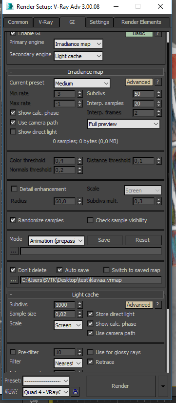

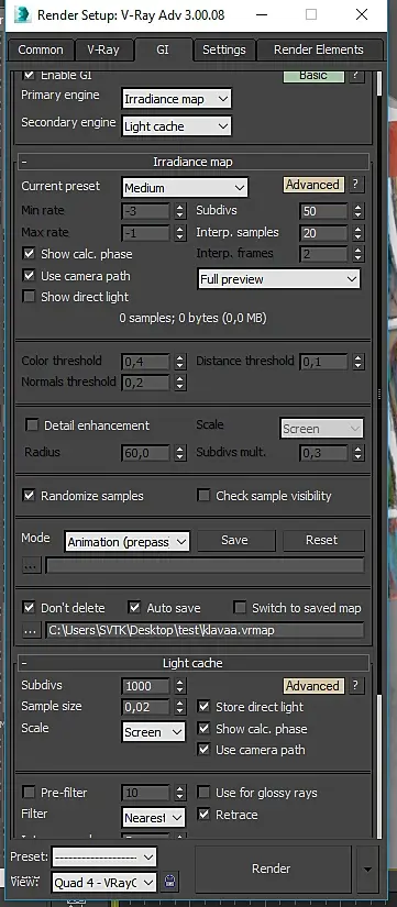

Надо отрендерить анимацию в два этапа, дабы устранить мигание. Делаю все по инструкции  ( http://topviewport.com/index.php?newsid=231  ) . Ирампы не сохраняются ( сохраняется только первая ) , и на этапе, когда они должны просчитываться, рендер просто идет, как обычно, хотя стоит режим анимации препассов, указан путь сохранения, в общем, все, как в инструкции.
Что делать?(

Сообщений: 7117
StannyMarsh
покажите настройки ирмапы
может стоит свитч ту сейв
и поставьте донт рендер финал имадж
и учтите при использовании Animation (prepass) и Animation (rendering) - рендер будет замедляться в 1,5 -2 раза

да, проблема в том, что в одной сцене ( которая мне не нужна ) все получается отлично, а в другой с абсолютно теми же настройками он просто рендерит как обычно! уже сто раз мерждил все туда - сюда. Когда ставлю don t render final image - все то же самое, начинает считать все препассы
