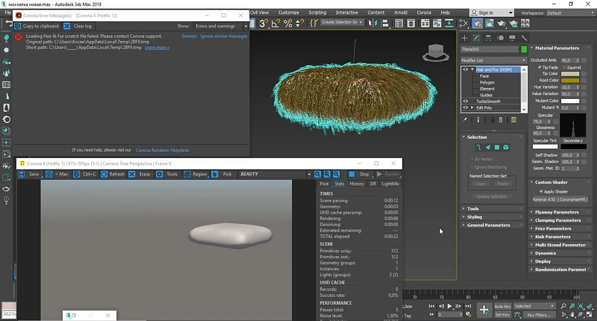

Всем привет. Вопрос не мой. Не срабатывает модификатор при рендере. Но если кто сталкивался дайте знать пожалуйста. Корона переустановлена, не помогло. Сносить ENU пробовать? Может есть менее радикальный способ. Заранее спасибо

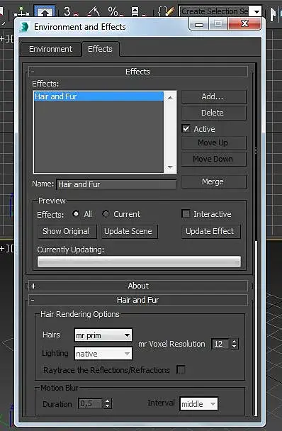

Я короной не пользуюсь, но может быть надо нажать 8 перейти в effects нажать add и там ввыбрать Hair and fur?
Ну и там ещё покрутить hairs попробовать mp prim вместо buffer или geometry

Цитата Evilis:
Использовать юзернейм не "Косяк", а "Kosyak", должно сработать.
