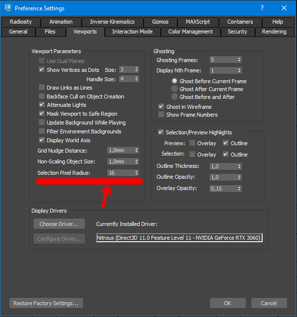

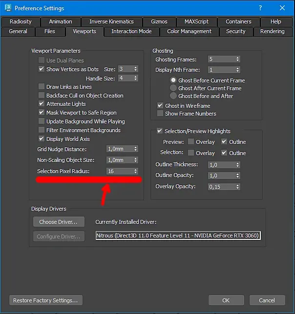

fyyfgtnhjdf,
Цитата fyyfgtnhjdf:
Может кто нибудь сталкивался с подобным.
Только поставила 24 версию 3д макс, и объекты выделяются не точно, т.е нужно навести не точно на грань объекта, а чуть дальше, как буд-то прицел сбит. И это влияет на привязку объектов, при приближении объекты не сходятся в одной точке.
Кто знает с чем это связано, помогите(
Попробуйте уменьшить вот этот параметр. Например, до 2-4
