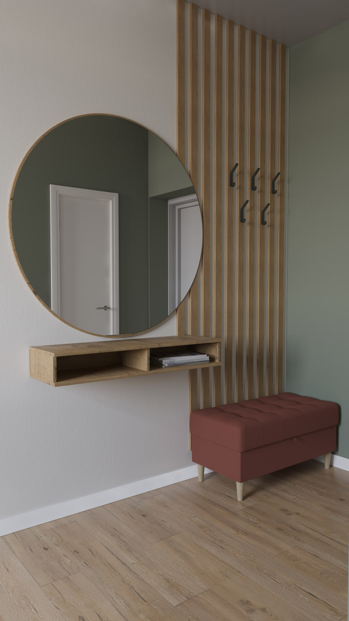

В проекте использую обои под покраску но при рендере у боковых стен вообще нет бампа. Ребят, помогите пожалуйста в чем проблема.
Текстура проста подключен Бамп и Глосс + основной цвет
Может кто-то сможет подсказать как правильно делать обои под покраску , если я , что-то делаю не так ?

Может там развёртки нет

Бамп видно если есть рефлекс от света, воткните туда лампочку  чтобы светила чуть сбоку и было световое пятно, или точечник сверху, а такой темноте, да такой мелкий бамп( что есть фейк) вы никогда не увидите, может быть лучше если будет нормал карта, и сто пудово будет лучше от дисплейса, но надо общее качество картинки и освещения повышать, в текущей ситуации ничто не поможет, либо, как вариант - просто по максе в фотошопе нужную фактуру накинуть и регулировать сколько вам надо.

Можно поподробнее ?
Вчера вообще правую стену отделил и наложил текстуру на нее по новой.
Спасибо попробую сегодня добавить цвета и карту большего размера

Можно поподробнее ?
Мапинга нет , текстурных координат

Можно поподробнее ?
А как это делать ? Я только начинаю у меня все сложно с этим )
