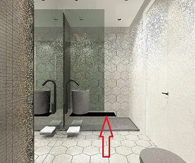

не удаляется объект
На сайте c 08.07.2010
Сообщений: 116
Подскажите пожалуйста,как убрать этот план (черный).Он даже не выделяется никаким образом, мэрдж был с раковиной...раковина норм,а вот этот план никак...он на всех окнах проекции серыйsmiley-aggressive.gif
На сайте c 06.02.2012
Сообщений: 969
Там видимо материал который не поддерживается рендером )Проверьте там наверняка плейн с материалом.
На сайте c 21.04.2009
Сообщений: 1251
Ангарск
Может он замороженный?
Сообщений: 116
Motocat
Я никак не могу посмотреть..этот объект как бы подложка от тумбы..я тумбу удалила чтоб видно было...
На сайте c 07.05.2012
Сообщений: 492
unfreeze all попробуйте нажать или может это xref какой-нибудь.
Сообщений: 969
Нажать H клавишу и выбрать, то что нужно
Вполне возможно что там полигон с Backface Cull включённым, т.е. во вьюпорте его не видно, потому что нормаль развёрнута вверх, но если смотреть снизу, то он будет )))
Сообщений: 428
kiev
есть подозрение что при мерже клаwнули и смержили как xref  ///
Сообщений: 116
Motocat
