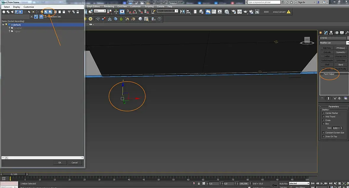

С какого-то времени, возможно, с того, как я пользовался FumeFX, возникла проблема в том, что некие Helper'ы не удаляются из сцены. Создаю новую сцену и вижу, что они там уже имеются.
Они не видны. Выделять их можно только через "Select from scene (H)", жму Delete, смотрю в список, там они так же остаются. Пробовал почистить Prune Scene для чистки мусора - не берёт и это.
Эти Хелперы ни к чему не привязана, сами по себе болтаются. Откуда взялись не ясно.

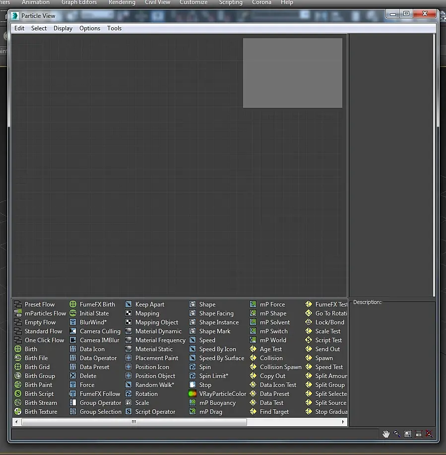

В Particle View, вроде, чисто. Может, его отдельно надо как-то чистить?

вирусы, чистить сцену скриптами

так у вас там 2 скрытых слоя, явно занесли оттуда, с нуля сцена всегда пустая, импортировали видимо что то, остатки блоков или что тот такое

Недавно сталкивался с таким удаляеться с помощью автодесковского security,а потом еще и вручную в окне макса нужно удалить эти уи
Эти уи кстати довольно старый вирус и конкретно прун сцен его просто не обнаруживает
Вообще если автодеск security установлен и включен онлайн зеленым.то уже при открытии сцены макс предупреждает о том что в сцене вирусы

Оказывается, это какой-то вирусняк Максовкий. Нашел решение из другого поста на этом форуме
