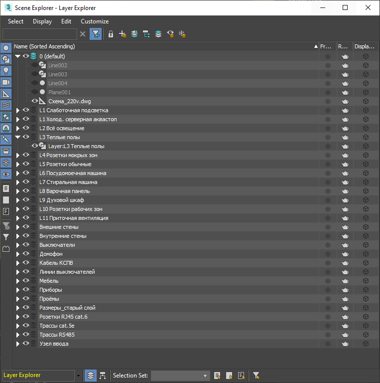

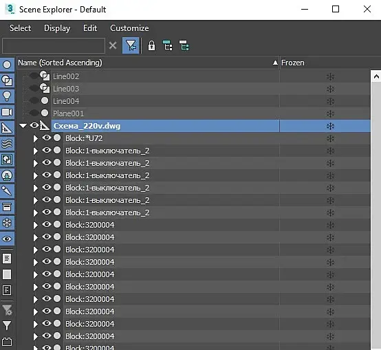

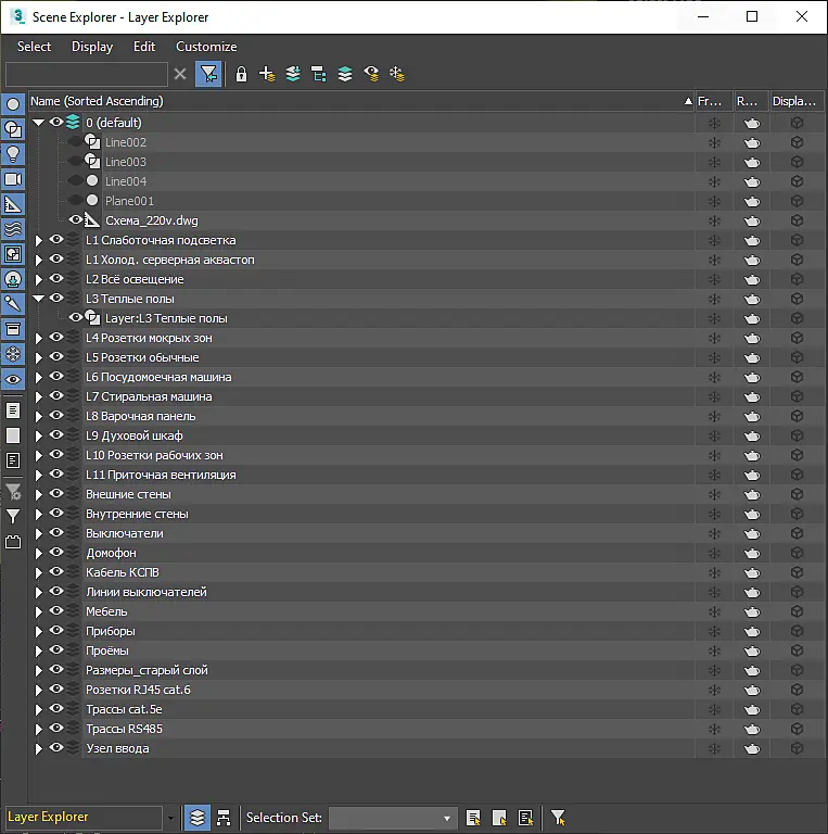

Привет. Столкнулся с проблемой - не удаляются слои, импортированные из AutoCAD.
Если удалить родительский объект (Схема_220v.dwg), то удаляется только он, а все дочерние автокадовские слои остаются.Если попытаться удалить дочерние ноды - ни при нажатии на Delete через ПКМ, ни при нажатии на Del, ничего со ними не происходит.
Unfreeze all делал, слои не во фризе.
Scene Explorer
Layer explorer: Из необходимого тут только три штуки Line и Plane
Подскажите, как их удалить со сцены?

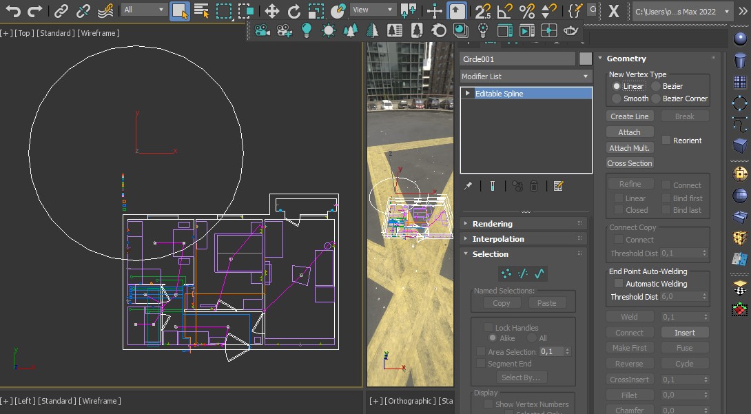

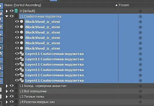

сделайте hide всех нужных объектов, потом создайте любой сплайн объект( например Circle) сконвертируйте его в editable spline, потом Attach Mult. -и в списке выберите всё что будет, теперь это единый сплайн. Потом Ctrl+A - если не хотите удалять созданный сплайн объект снимите с него выделение и удалите всё что останется - как раз пресловутые блоки, потом можете этот сплайн объект перенести в другой слой, или удалить, после этого слои должны нормально удалиться.

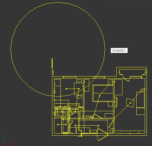

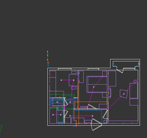

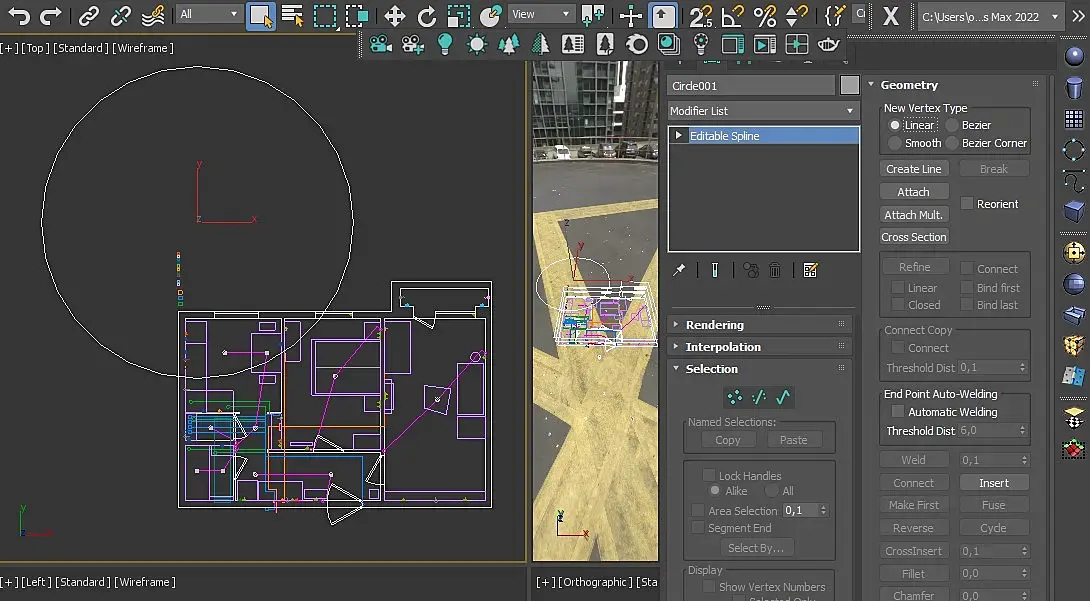

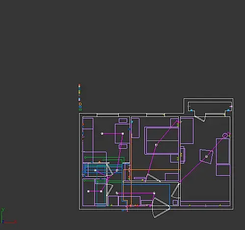

Делаю всё по вашей инструкции - сделал circle, сконвертил:

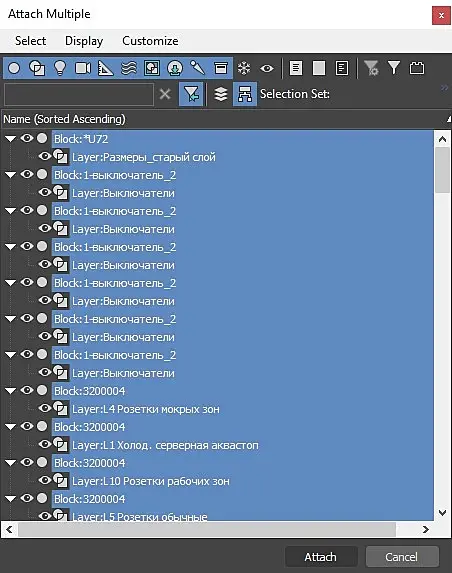

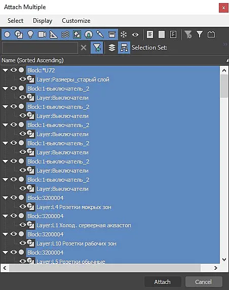

Далее делаю аттач:

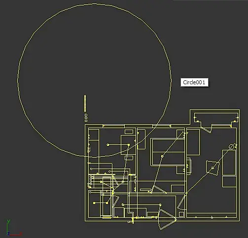

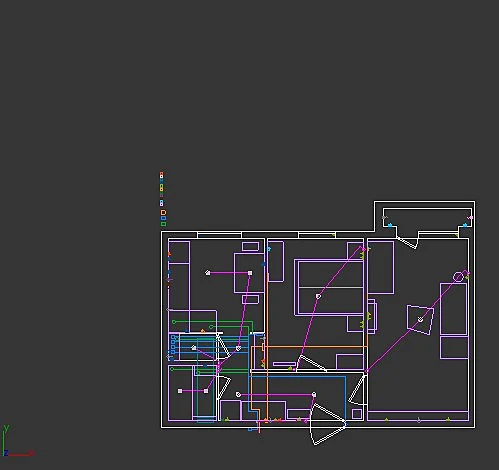

И судя по цвету выделения, это действительно теперь единый сплайн:
Только после выделения всего и нажатия на del, удаляется только этот circle:
Чудеса

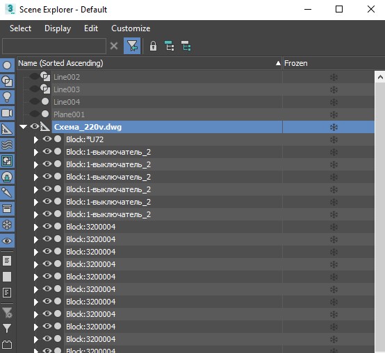

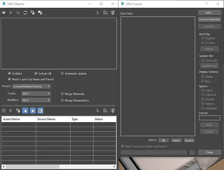

Ваши планы были вставлены в сцену как XRef и естественно их нельзя удалить. Как только я разорвал связь планы исчезли..... короче надо вставить в чистую сцену макса через импорт dwg с вашими планами и почистить там лишние слои, а потом уже вставлять в вашу сцену
На сайте c 15.04.2010
Сообщений: 7

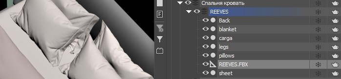

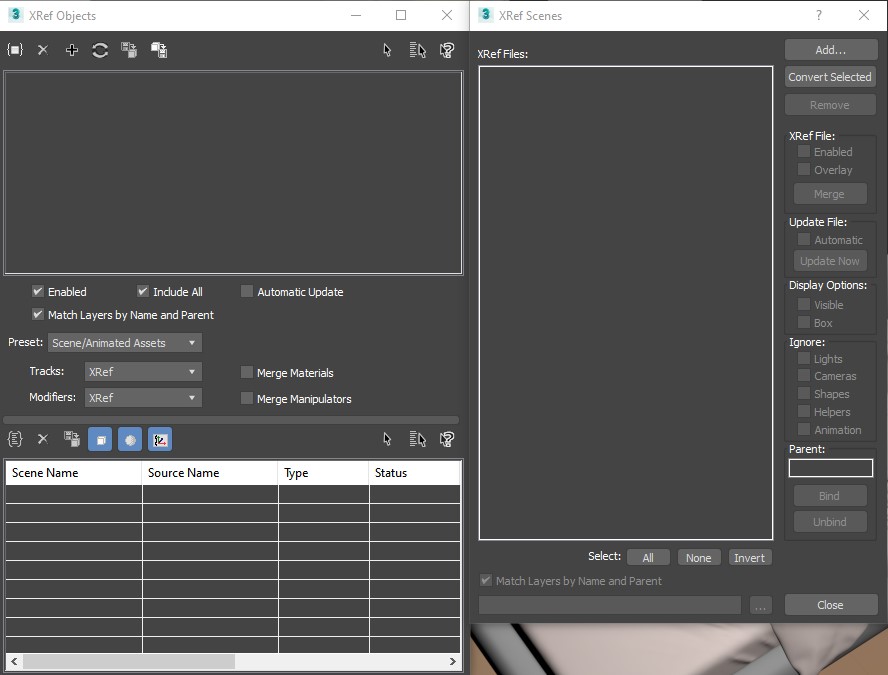

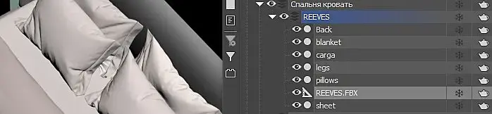

Что именно вы сделали чтобы разорвать связь? Я повторно столкнулся с этой проблемой после импорта чужой FBX-модели в мою сцену, и теперь не могу удалить её.
Строка REEVES.FBX удаляется, но модель остаётся на сцене. При этом, отдельные элементы модели (Back, blanket, carga и далее на слоях) не удаляются вовсе.
В xref пусто:
UPD: Получилось сколлапсить объекты, после чего удалить.
