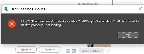

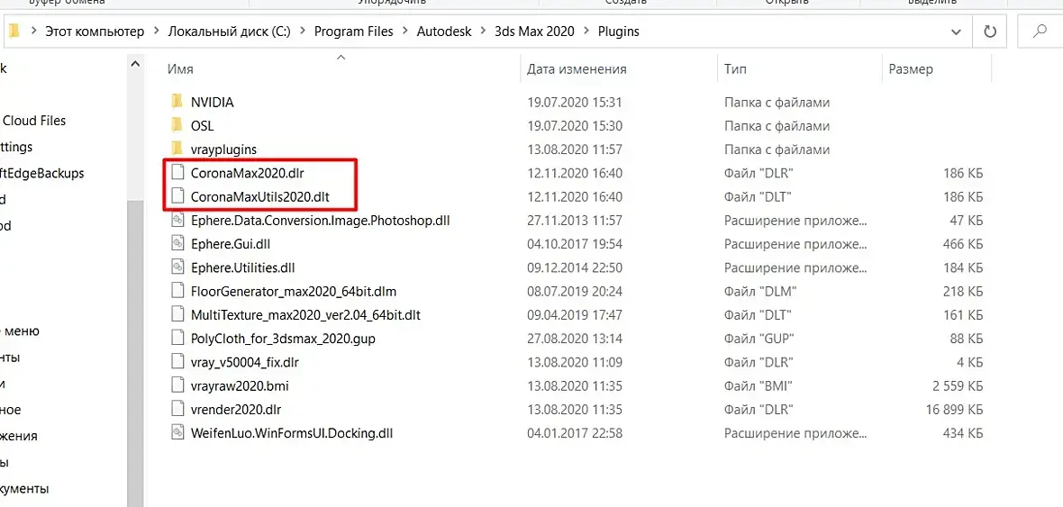

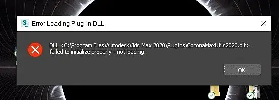

Решил поставить корону 5, снёс 4 версию. При установке пишет что не может установить 3ds Max 2020 Plugin. Если всё таки его устанавливает MAX не видит файлы CoronaMaxUtils.dlt и CoronaMax2020.dlr хотя они присутствуютТакже нет выбора рендер движка от короны

Та же самая проблема. На форуме короны советуют винду обновить, но это не помогает(((

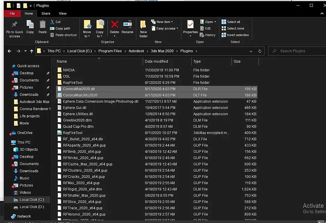

Прочитайте внимательно ридми на 4 корону и удалите все файлы, что заменяли после установки 4 короны.

Мне мешал вот этот файл "Corona_Release.dll" в этом пути: C: \ Program Files \ Autodesk \ 3ds Max 2020 \ Corona_Release.dll,  и два файла вот эти(на скриншоте отметила), удалила их, установила Corona 5 и все заработало, возможно кому-то это тоже поможетsmiley-rolleyes.gif
