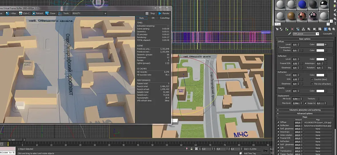

В материалах не отображается, в сцене - отображается, при рендере - нет.
Что не так? Вот скриншот..

она у тебя не ниже уровнем?

нет..если применить к домику то же самое..

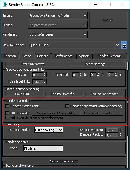

галочка не стоит?
так-то у тебя и на шаре в матэдиторе текстура не легла

галочка не стоит, а должна? да, на шаре тоже нет..

нет, не должна.
сделай материал по новой, и назначь текстуру в диффуз

вау! спасибо)))
