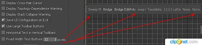

Добрый день, в Toolbars 2022 Когда добавляешь кнопки не влезают буквы, причем если добавляешь еще символы всеравно не влезают имено буквы. Еще интересно что в более ранних версиях 3Дмакса можно было сжимать тулбар чтобы небыл таким длинным, может есть какое то решение?

Preferences > General > Fixed width text buttons: 32px. Потом перезапуск макса. Но видимо уже поздно :)

Я уже это все перепробовал
1. Когда драг дропаешь это неудобно каждый раз создавать иконку, туча иконок непонятно что где, мне лично удобнее название
2. Фикс это я знаю но тоже не подходит т.к. для каждой кнопки есть своя длина а места занимает вагон
3. Каким то образом кнопки некоторые лазят же в само поле, почему же у остальных пропадают буквы.

Если галочку fixed width отключить, то кнопки будут растягиваться в соответствии с текстом. Если включить, то будут фиксированной ширины, в которую очевидно не будет влезать длинная строка.

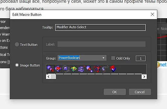

Вот как раз если вставлять СВОИ скрипты с названиями все проекрасно работает.
1. FFD 4*4*4 не влезло, я делал так, фикс галку снял, зашел в кнопку нажал чтобы показывало не иконку а текст.
2. это мой скрипт где название работает как часы. все влазит все вмещается независимо от длины, почему то сви кнопки в максе плохо отрабатывает названия, про перерисовку спасибо в скрипт вынесу smiley-friends.gif

Похоже при наличии в макросе параметра Icon размер кнопки будет всегда маленьким (под иконку) даже если вместо неё там текст. Выглядит как баг. Max 2022.2

Воо! Вот это уже близко :)
Поэтому нужно будет фидбек написать в автодеск чтобы пофиксили через 1-2 года )). Да имено если изначальное параметр назначался как ИКОНКА а не текст тогда ширина также будет как иконка, поэтому тут только скрипты нужно назначать, видимо только  так, пока не испарвят.
Вобще если такая трабла будет, рекомендую просто скрипты выносить в тулбары и там уже что хочешь писать.
