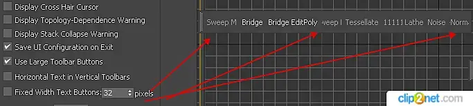

Добрый день, в Toolbars 2022 Когда добавляешь кнопки не влезают буквы, причем если добавляешь еще символы всеравно не влезают имено буквы. Еще интересно что в более ранних версиях 3Дмакса можно было сжимать тулбар чтобы небыл таким длинным, может есть какое то решение?
Спасибо.

Preferences > General > Fixed width text buttons: 32px. Потом перезапуск макса. Но видимо уже поздно :)

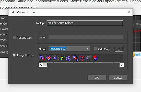

1. Когда драг дропаешь это неудобно каждый раз создавать иконку, туча иконок непонятно что где, мне лично удобнее название
2. Фикс это я знаю но тоже не подходит т.к. для каждой кнопки есть своя длина а места занимает вагон
3. Каким то образом кнопки некоторые лазят же в само поле, почему же у остальных пропадают буквы.

Если галочку fixed width отключить, то кнопки будут растягиваться в соответствии с текстом. Если включить, то будут фиксированной ширины, в которую очевидно не будет влезать длинная строка.
Если ни то, ни другое не подходит, то как это должно выглядеть в итоге?

Я ж говорю я перепробовал Ваще все, попробуйте у себя, может это в самом профиле темы проблемы и у Вас не будет такого бага наблюдаться.

После изменения настройки fixed width можно не ребутить макс а перерисовать colorman.reInitIcons()

Похоже при наличии в макросе параметра Icon размер кнопки будет всегда маленьким (под иконку) даже если вместо неё там текст. Выглядит как баг. Max 2022.2
