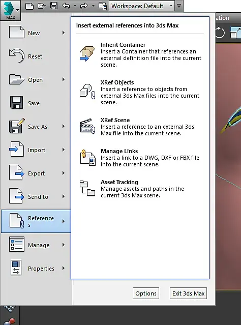

Запоздалое спасибо вам! Да, случайно перетащила мышкой как Xref и больше ничего не могла сделать. В итоге всё перенесла в новый файл уже без злополучного объекта, теперь при вставке стараюсь быть внимательнее.
На будущее - тут в менюшке есть варианты манипуляций Xref объектов по спискам. Проще тут удалять, чем сцены перекидывать
