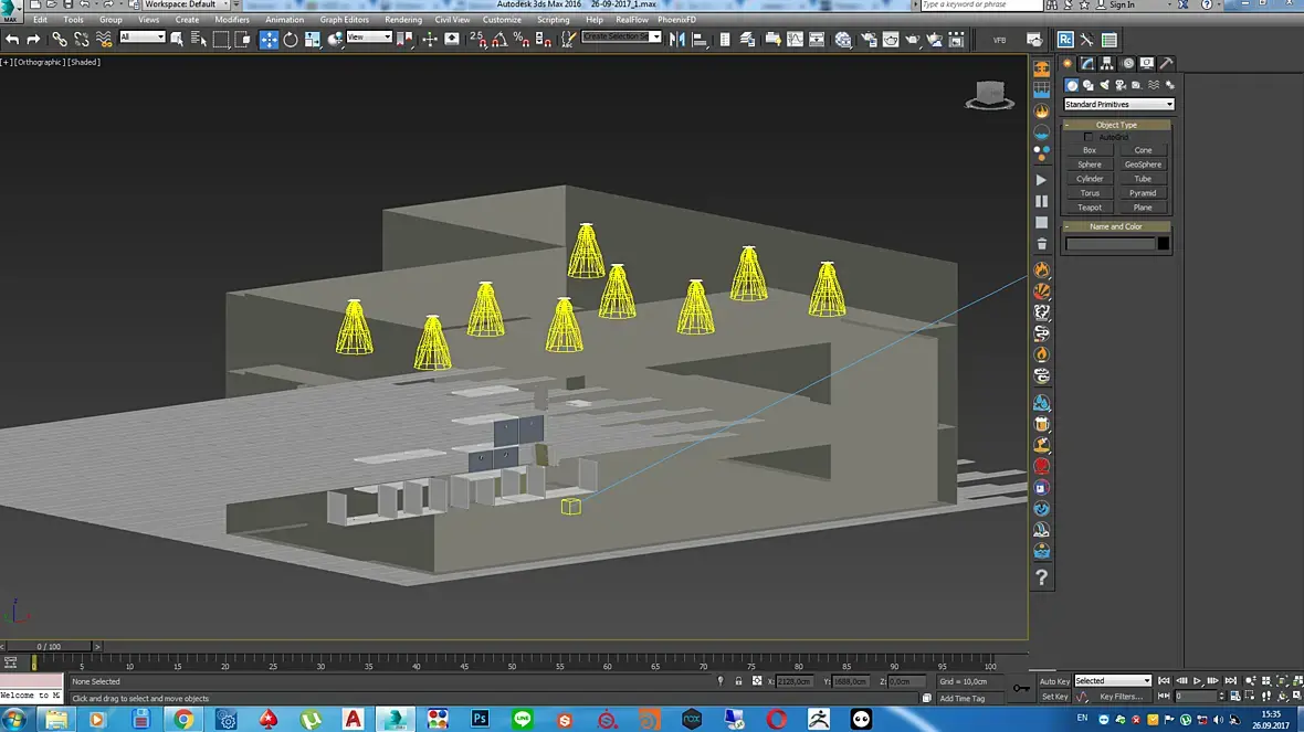

День добрый. Второй час бьюсь со странным косяком.
Никак не хочет выделять объекты во вьюпорте. Порылся на форуме, но что то ни одно из решений не подходит.
Глючит только в одной сцене. Мерджил ее в новую сцену, ничего не происходит. Всё так же не выделяет. Unfreze и прочее тоже пробовал. Драйвера в выборе конфига менял.
Сама сцена при виде сверху отображается.

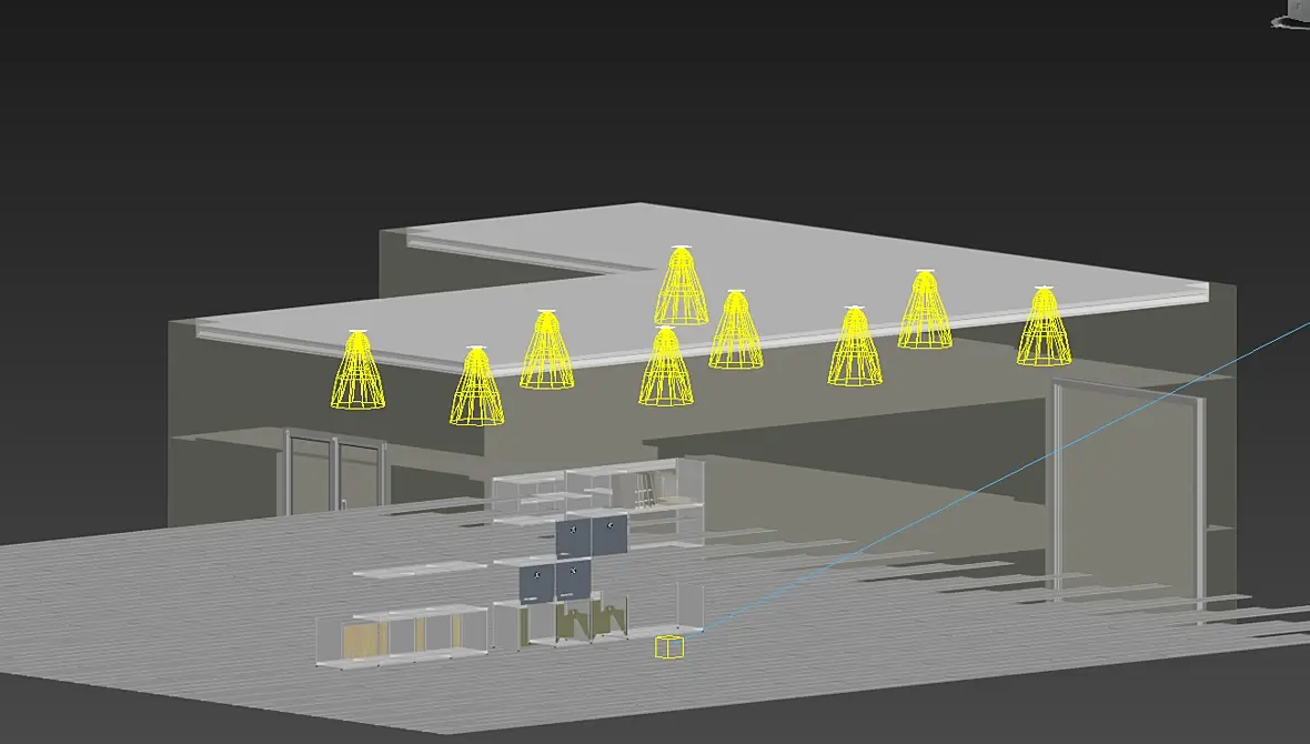

Если меняешь в перспективу, материалы как будто все прозрачные стали.
Плюс если нажимаешь Z на центровку всей сцены, с цена улетает в неизвестном направлении. Сцена находится в 0,0. При виде сверху Z центрует нормально.
PS. Ctrl+A выделяет всё
И плюс другие сцены в этом же максе работают на ура и никаких проблем нету

попробуйте reset xform всей сцене. Потом выделить все и в ediatble poly.
ну а если merge то надо либо по одному, либо кусками и смотреть на каком вылезет ваша проблема
