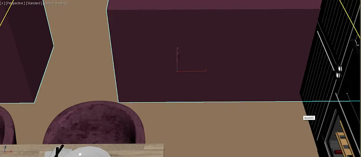

Здравствуйте. Подскажите пожалуйста, почему на скаченном объекте отображается текстура материала, а на выстроенном самостоятельно нет? На фото один и тот же материал наложен на стул и на стену на заднем плане, на стуле отображается текстура, а на стене нет. В чем причина? Так же и с остальными стенами, и с полом. Коробка была выстроена самостоятельно, а предметы интерьера все скачены.
Сообщений: 6397
у вас UVW есть на стенах, похоже что вы просто подняли стены из сплайна, вот у текстуры и нет координат, на стену просто растянулся цвет в один пиксель.

Объясните пожалуйста еще раз, как для новичка, попонятнее с:Стены и полы из бокса сделаны, что такое UVW?Как исправить?
Сообщений: 6397
выделите вашу стену, не снимая выделения зайдите в список модификаторов и примените uvw map, затем в свойствах модификатора поставьте флажок  BOX для гизмы и назначайте нужное значение в мм. Вообщем, что я вам на пальцах объясняю, посмотрите видео по uvw map для новичков.

Спасибо, разобралась)
