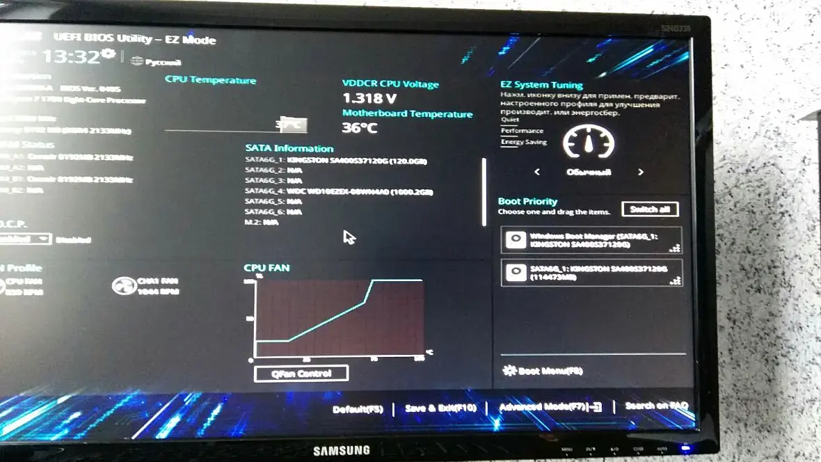

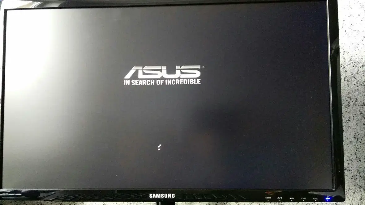

Вчера ночью выключил компьютер. Никаких ошибок или странностей не было. Все как обычно. Сегодня включаю и вижу что шкала загрузки windows замирает сразу же и на этом всё. Что только не пробовал и батарейку вынимал, и шлефы на дисках шевелил. Результата не было. Биос работает и видит оба диска и терабайтник и ссд с самой виндой. Создал загрузочную флэшку с той же виндой что и устанавливал на этот комп с самого начала. Компьютер заходит в флэшку и зависает также на загрузке. Свозил в сервис, сказали что заблокирован загрузчик из-за конфликта обновлений, что то почистили сделали (делали за закрытыми дверьми, меня не пустили), пригласили и показали что комп работает. Он действительно работал как прежде. Перезагрузили при мне, было все нормально. Теперь привез его домой, включил и опять как до ремонта. Опять зависает и все. Я конечно его отвезу им назад, но блин это потеря времени и непонятно сделают или опять то же самое. Да и денег нормально взяли. Помогите решить проблему. Извиняюсь за ошибки, печатаю с телефона.

Ну в домашних условиях можно отсоединить всё железо, что можно отключить, и если заведётся, то потом подключать девайсы по одному.
Глючить может даже из-за какого-нибудь USB кардридера. По вашим скринам и описанию даже толком предположить нечего.

Могу заскринить необходимое, если можете помочь с советом. В пределах Биоса могу перемещаться.
Сообщений: 17178
Да вряд ли это чем-то поможет. Разве что можно на дефолт его сбросить. А больше там нечего менять.
Попробуйте в безопасном режиме загружаться - F8 зажмите при старте, будет меню, выберите там "безопасный режим"

Вот те раз. Запустил таки машину. Выдернул одну плашку оперативки и он стартанул как ни в чем не бывало. У вынутой контакты протер стеркой. Перезагрузил пару раз и поставил на место. Теперь с обеими запустился. Эт што было?
Сообщений: 17178
Мож была плохо вставлена, не до щелчка )

Что узнал? Это уже от безысходности скорее. Помню на старом компе были глюки подобные тоже оперативки тасовал))
Полтора года с момента сборки была вставлена, а тут вылезла? Но мало ли что бывает, факт остаётся фактом
