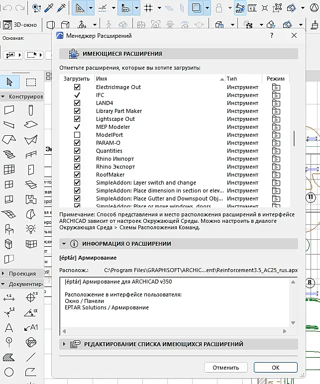

Привет всем, помогите решить проблему, в интернете решения не нашла. Програма Архикад 25 не закрываеться до конца, сохраняет норм, работает тоже, но при закрытии остаёться пустое окно, которое можно убрать только через Диспетчер задач. Такая проблема появилась со временем, раньше такого не было.

Это нормально, с установленным ModelPort 3.0.19. Установите поновее и вопрос решится.

можно просто отключить его в менеджере расширений

спасибо всем за ответы) отключение сработало. А если нужно установить новее, то где его взять?

решил еще поискать и вуаля нашел...   https://day8.hu/modelport/download/

Доброго времени суток! Скажите пожалуйста, такая же проблема, при закрытии окна Архикад остаётся серое окно и ничего с Архикадом сделать нельзя. Приходится закрывать только через диспетчер задач. Прочитала насчёт плагина ModelPort, но если его отключить по идее же нельзя подгружать модели или те же DWG файлы в программу. И ещё момент интересный, точно такой же установочный пакет программы отлично работает на другом компьютере и такой проблемы нет. Переустановка архикада со всеми элементами не помогает. Один раз вообще нормально закрылось неожиданно, хотя процесс был такой же. Подскажите пожалуйста, может у кого тоже была такая проблема и нашли решение... Есть версия, что проблема не в установке, а что-то в компьютере блокирует выход из программы.

Надо модель порт другой версии установить, по-моему 3.1.2. У самой такая же проблема была, у меня на компе всё норм, у мужа не закрывается.
