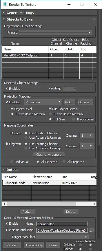

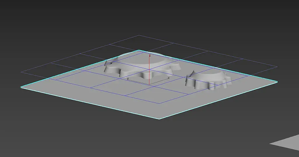

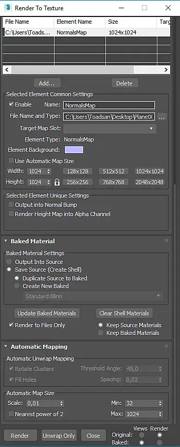

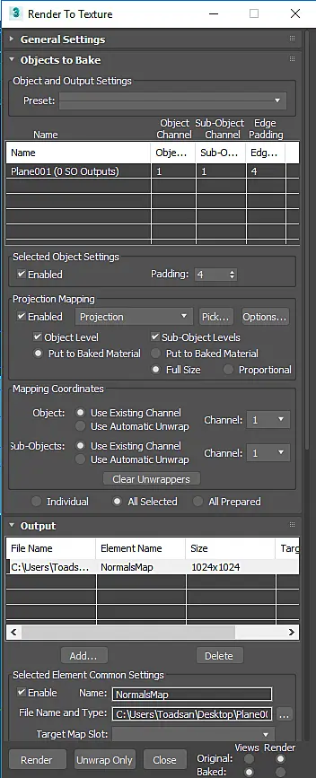

Здравствуйте, помогите пожалуйста, почему у меня пустая карта нормалей, которую я запекаю в 3ds Max? Настройки вроде бы все настроил, Cage все как положено, поверх всех объектов. Но на выходе карта нормалей пустая. Что я делаю не так?

А сбоку там что торчит? Оба объекта должны совпадать по всем осям
На сайте c 10.01.2019
Сообщений: 11
Сбоку торчит Plain на которую я хотел назначить карту нормалей и увидеть что получилось

а если плейн и шестерни на нем - разные объекты, с них запечется правильная нормал мапа? я прост в максе таким не занимался.

Medoed_s, заатач плейн с шестерней и заново пробуй. запечется все только если это 1 мешь будет.

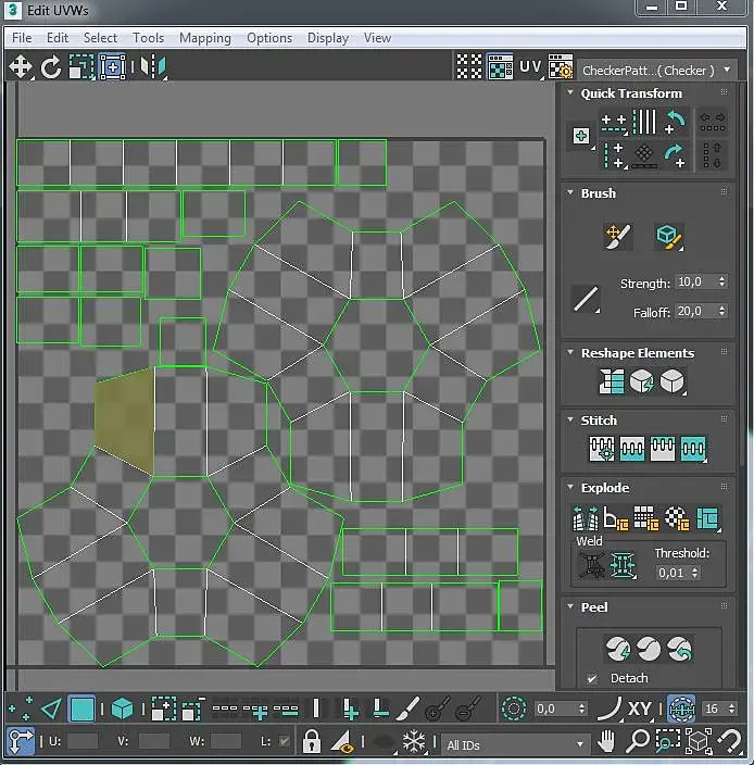

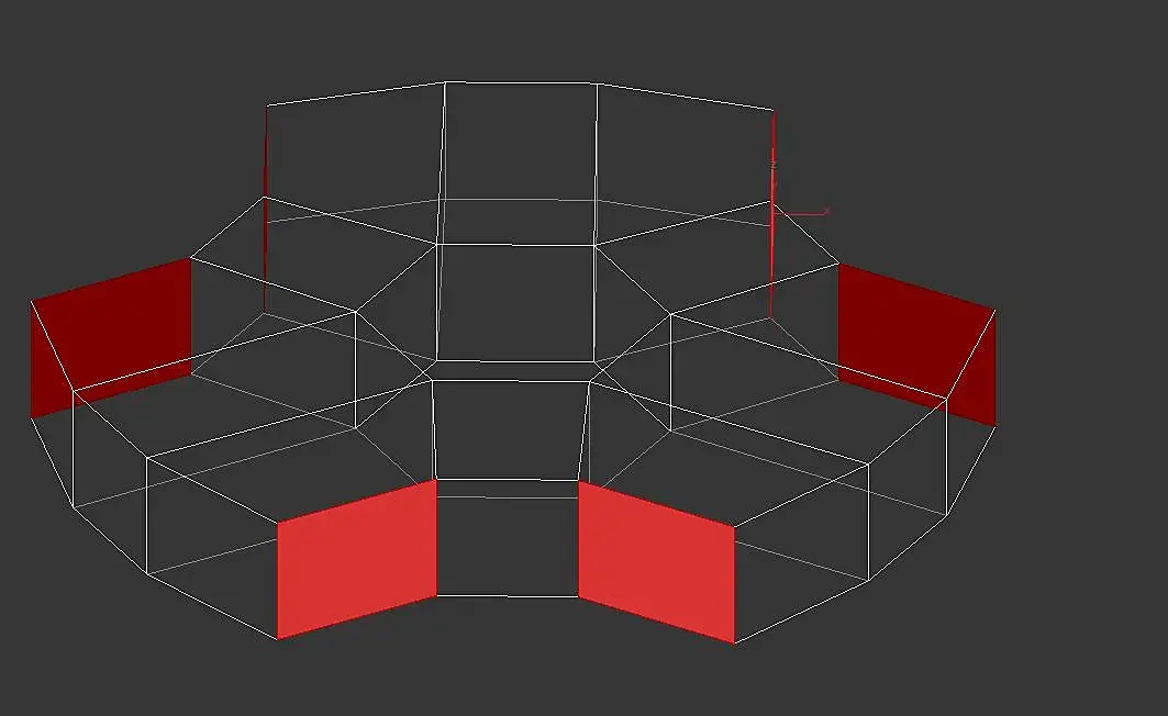

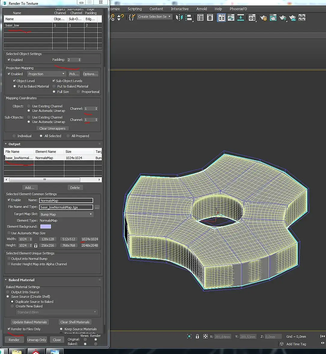

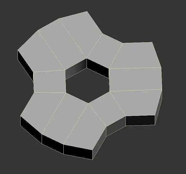

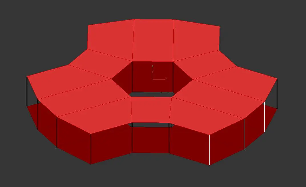

Файл никто не скачал, так что выложу скрины. У меня та же проблема что и выше, нормально получается только с кубика с фасками запечь нормали на обычный кубик (кстати, там все идеально!smiley-biggrin.gif).Короче вот моя лоу-поли модель
вот развертка этой модели

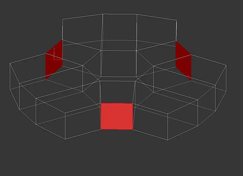

группы сгаживания совпадают с разверткой

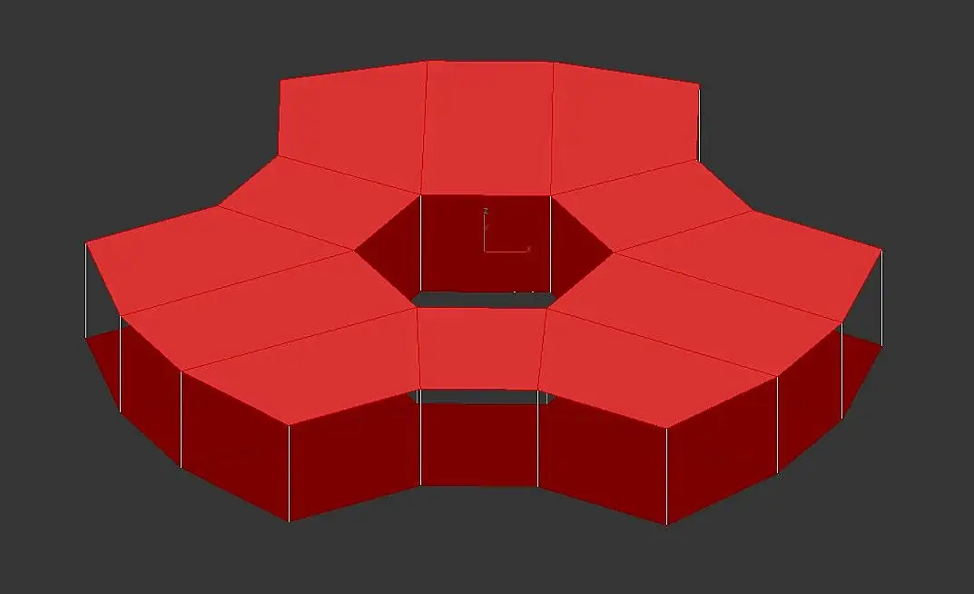

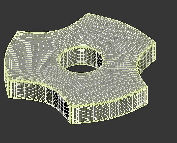

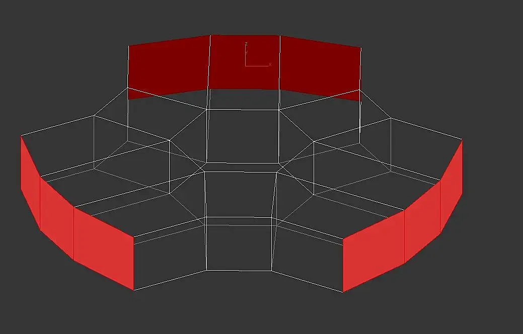

вот хайполи, с которой я хочу снять нормали. получил ее так - скопировал лоуполи, сделал несколько ребер и кинул турбосмус, затем сконвертил в назад в едит поли. ни группы сглаживания, ни развертку уже не смотрел. хайполи лежит в тех же координатах что и лоуполи.

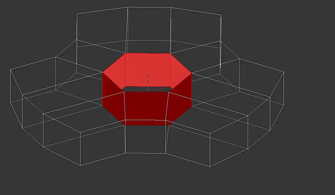

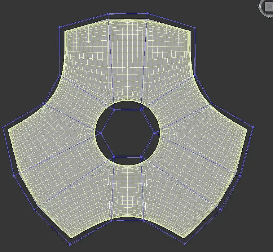

ну и собсвенно попытка запекания:
немного поправил кейдж внутри

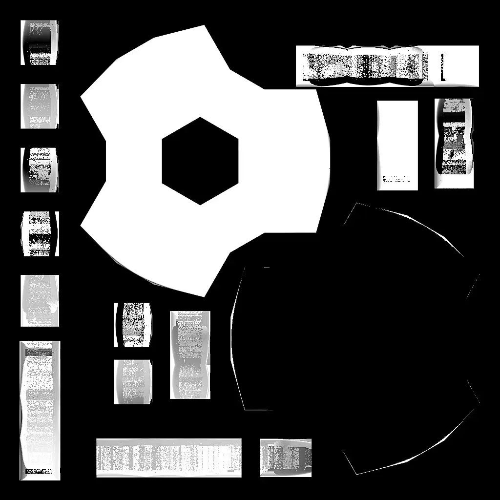

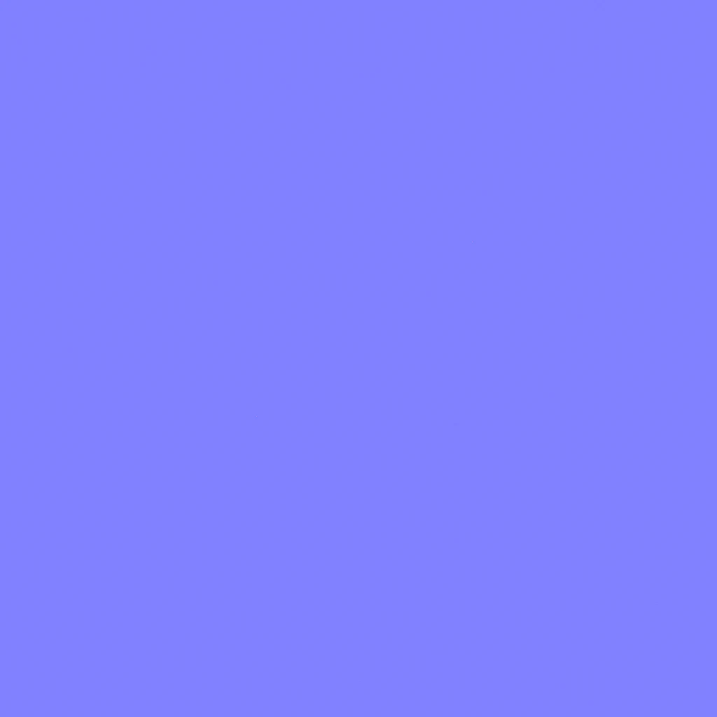

вот такой рендер делает скайлан
и на выходе такой файл - просто синий

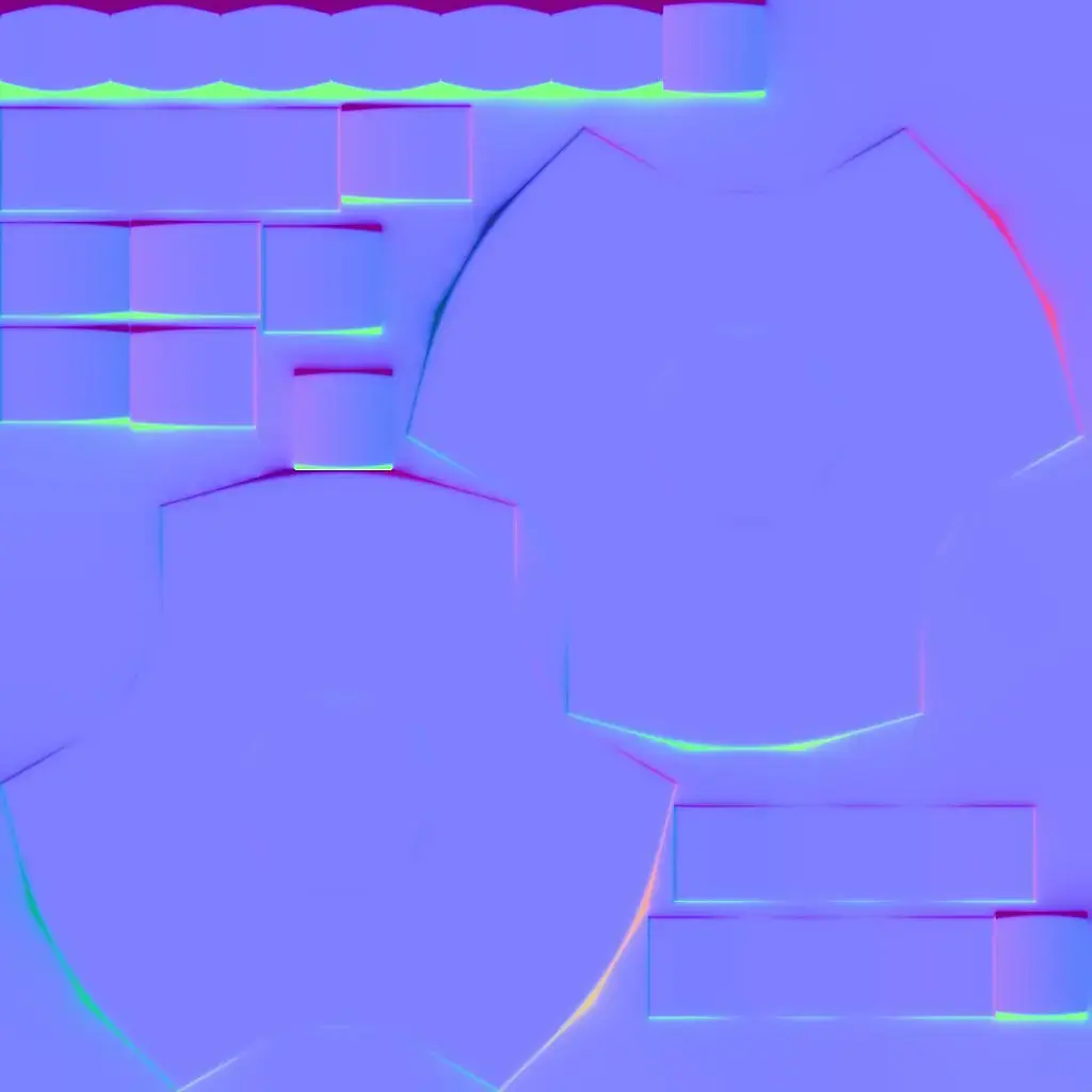

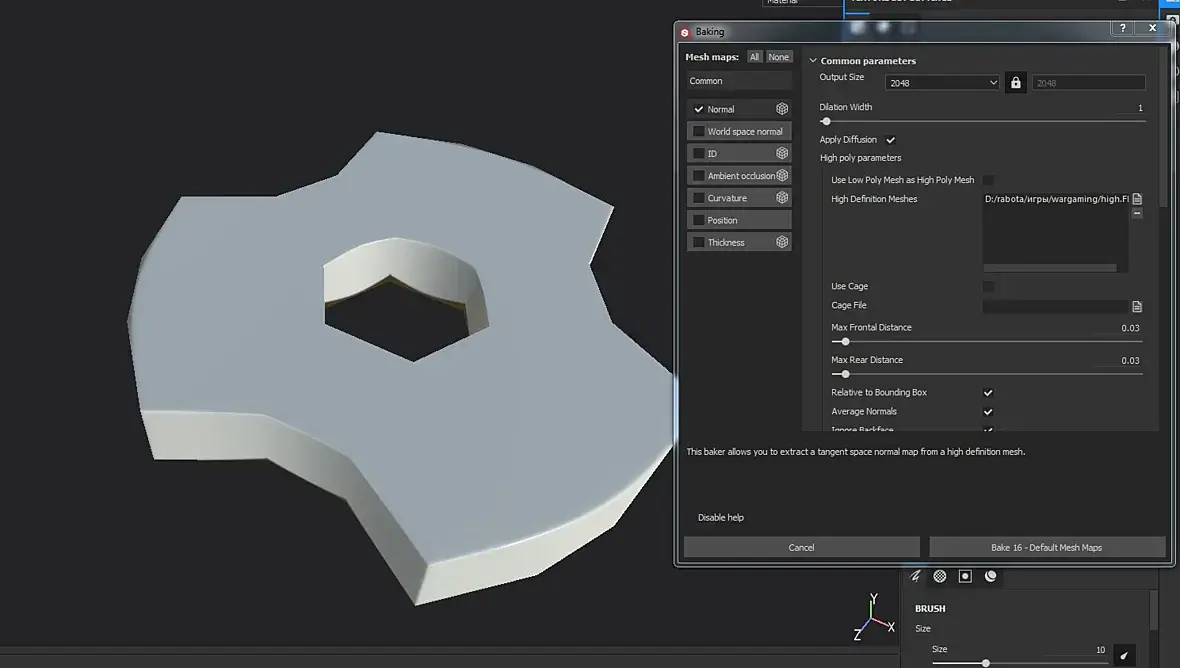

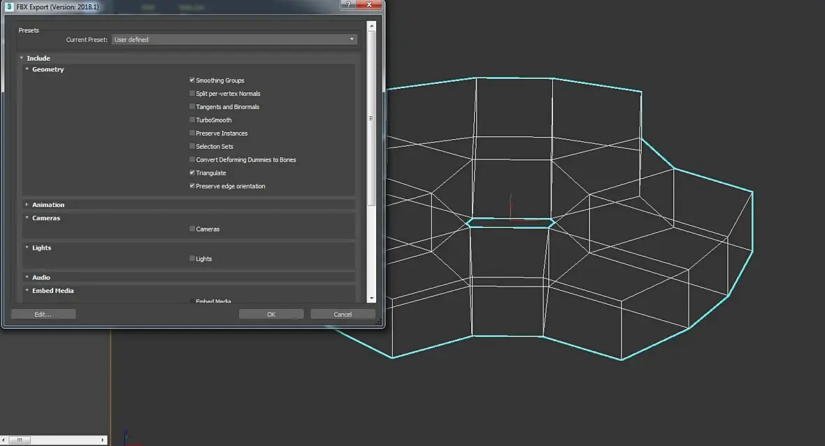

попробывал проделать запечку в сабстанс пейнтер. эскпортирую в фбх по очереди лоу и хайполи
запекаю и получаю уже что-то, но очень кривое, особенно в отверстии по центру
вот как он мне показывает потом карту нормалей
В общем это моя первая запечка модели (не считая кубика) и я просто не понимаю, почему так криво. Но главное почему 3д макс отказывается запекать. Буду благодарен за ответы.
На сайте c 10.06.2008
Сообщений: 4736
Геометрия кривая, надо лоурезку подогнать ближе к хайпольке и настроить cage аккуратно, лучше вообще руками

это про то что сабстанс запеклось, я так понимаю. но почему в 3д макс просто синяя нормалька?
Сообщений: 4736
Цитата AlexDonRumata:
Я же написал - cage надо руками аккуратно сделать.
