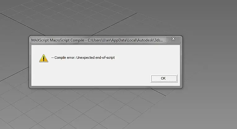

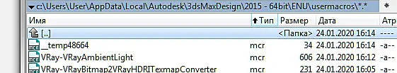

Не запускается 3дмакс, выдаёт не кликабельное окно...
На сайте c 12.12.2011
Сообщений: 40
Сделала восстановление системы, запустила 3дмакс, а там вот это..... для меня не понятно и очень страшно... может кто сталкивался.... и кстати это всё случилось после вырубания электричества и компа...
Сообщений: 40

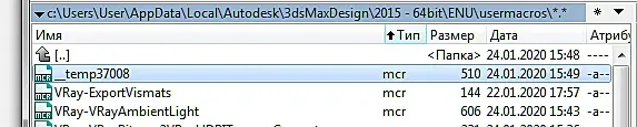

Цитата Evilis:
перейдите по пути, что указывается в шапке окна и удалите все файлы с _temp в имени
после запустите макс

Включите отображение скрытых папок.

для того чтобы найти эту папку включите в настройках системы отображение скрытых папок.

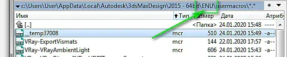

И еще по теме, можно сбросить все настройки макса к дефолту, без переустановки, удалив или переименовав папку ENU в localappdata
Не буду говорить где она.

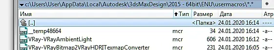

Включила скрытые файлы, прошла по пути, удалила файлы темп все... запустила макс и он вообще завис ....

А, вы же её уже прошли :-) Тогда вернитесь чуть вверх и переименуйте её. В ENUbkp например
Погодите с переустановкой, сначала сбросьте как советую

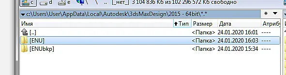

Я закрыла зависший макс, зашла опять по пути а там опять файл темп
... что именно переименовать, не поняла?
На сайте c 19.02.2011
Сообщений: 4261
Папку саму вот эту -
При выключенном максе разумеется
Сообщений: 40
Переименовала, запустила макс и.... он запустился и завис ...и снова создалась папка и файл темп....

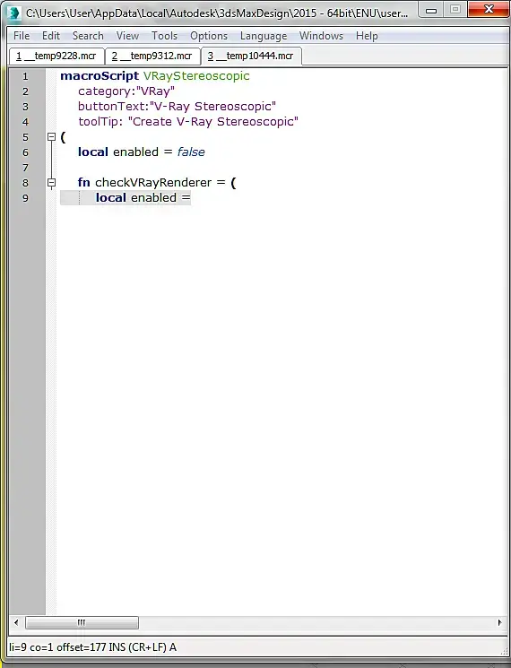

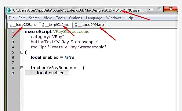

Тогда попробуйте сначала удалить через установку удаление программ VRAY, затем потереть все файлы в папке макса и в папке юзера (appdata) с названием vray***. После этого установите его заново. Если не поможет, то меняйте уже и макс потом винду, процессор, жилищную компанию, город. smiley-smile.gif
Тут такое дело, я бы на вашем месте, снёс к чертям design 2015 только за то, что он design 2015. Это как windows millennium для меня (хотя вам это, наверное, мало о чем говорит). Если нужен новее, ставьте 2018 или 2020. Если без разницы, можно проверенный 2014. Плюс все сервис паки.

попробуйте сначала вирей переставить. вероятно тупит с кнопками на панельке меню.
