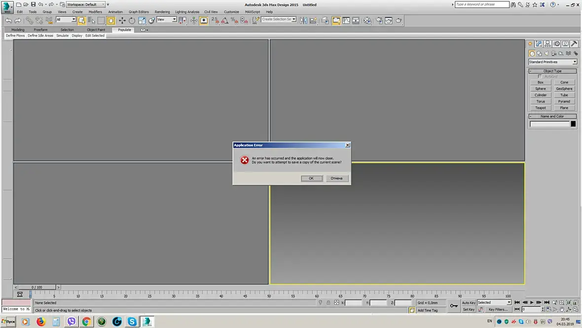

На сайте c 09.02.2011
при запуске выдает такую ошибку,,,, работал нормально,,, после удаления короны начала выдавать ошибки,,, переустановил макс вот такая вот ситуация.... помогите срочно.... пожалуйста
