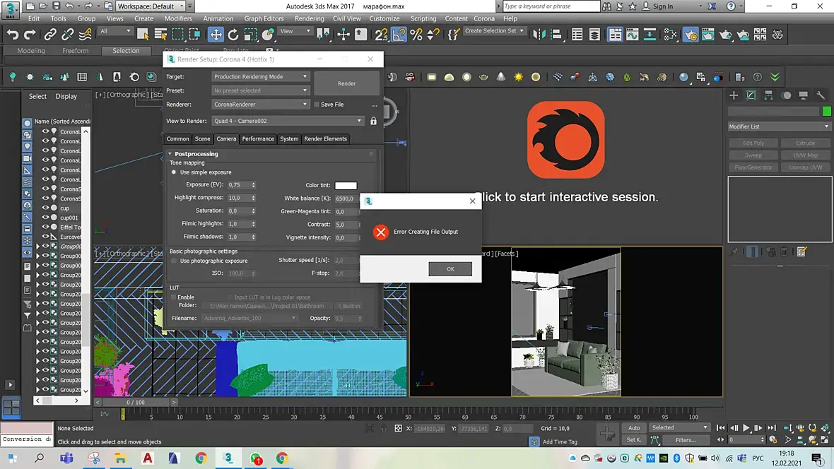

Помогите, вот такая фигня вылезла, не понимаю в чем дело, притом интерактив запускается спокойно

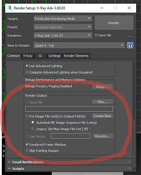

зайдите в рендер элементы и по удаляйте пути в каждом слое
Сообщений: 4786
Русские пути не используйте, проверьте как сказали в рендер элементах пути, и в пути сохранения файла если у вас настроено сохранение рендера
На сайте c 02.08.2008
Сообщений: 254
Казань
и путь сохранения самого рендера проверь
На сайте c 29.05.2015
Сообщений: 1565
На сайте c 19.10.2019
Сообщений: 7
Да, благодарю! Проблема и была в этом, по какой-то причине пути сохранения потерялись, как только настроила, так сразу заработало всё

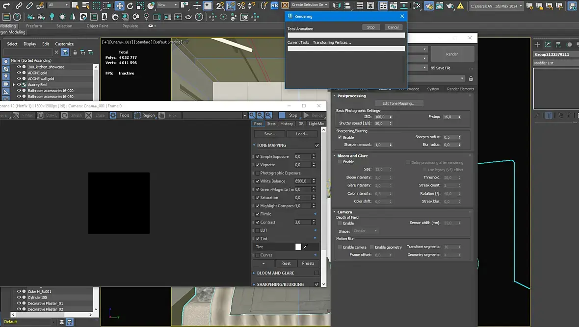

Коллеги, помогите. Не понимаю почему не начинается рендер. Нажимаю кнопку F9, Как будто начинается просчет, а потом просто черный экран. Все это буквально 1 секунда. Даже процесса просчета не начинается. Установила себе 3ds max 24 и корону 12. Возможно дело в самой короне. Все что выше написано, все исправлено

Еще бывает когда просчет начинается,но экран черный,пассы идут очень быстро,быстрее даже чем если выбрать одни рендер элементы,только экран черный.Бывает это не так часто,и как то я даже решение нашел,причем очень простое,потом опять благополучно забыл.Никто не напомнит что делать?

а чаще всего в закладке Common случайно переключают Crop, Region или что то такое а потом удивляются что хрень всякая творится - проверьте

иногда помогает перезагрузка макса, либо reset настроек короны

Нет там что то другое.Какое то простое очень решение было.

первым делом - отключите дисплейс в рендере и посмотрите как пойдет.
если пойдет - значит - в дисплейсе косяк. (и Вам повезло)
если нет - методом исключения по одному за раз

Такая же проблема сейчас. Не вспомнили случайно как решается?

только что такая же проблема вылезла, решила так: F10 вкладка Scene в разделе Render overrides убрала галочку с Render only masks
