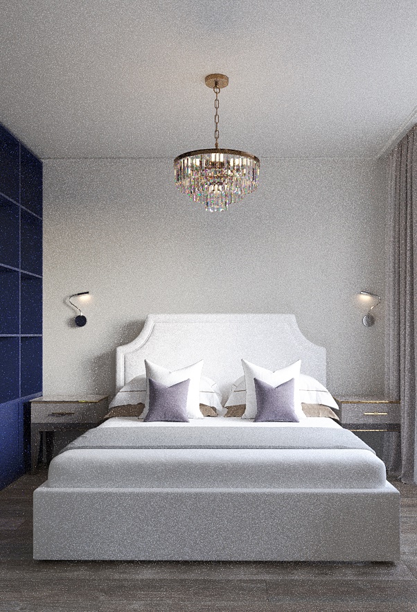

Перешла на новый компьютер, установила макс 2025 и корону 11, интерактивный рендер ужасного качества, будто сильно пиксельный по-началу, потом размыленный какой-то, детально настроить текстуру невозможно. Подскажите, в чем может быть проблема? Переустанавливала и макс, и корону, на ноутбуке все работает четко, на компьютере такие проблемы. Хочется заметить, что некоторые старые сцены, созданные на старом ноутбуке в интерактиве отображаются нормально, а вот новые, созданные на компе почему-то нет.... Буду очень благодарна за помощь!!!!

Денойзинг выключен. Вроде все настройки, на которых работала раньше, загружала пресеты с ранних рабочих сцен, но интерактив ужасный все равно. Прикрепляю скрин, как выглядит интерактив. Текстуры совсем не читаются
На стеклянных материалах появились цветные пятна, может это тоже может о чем-то говорить?

Ничего криминального не вижу обычная не просчитанная картинка, какой-то материал через который проходит интенсивно свет дает светляков по всей картинке

в стеклянных материалах точно dispersion не включено?
Да, в люстре действительно была дисперсия. Проблема стекла решена, но проблема качества картинки интерактива все еще остается открытой))
