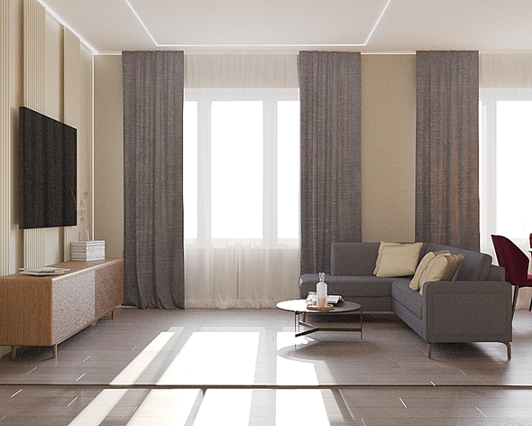

Подскажите пожалуйста, почему рендер получается нечетким, в точку? Выдержала 80 пасов, разрешение большое, но картинка вся шероховатая.

Разрешение поставила 1000х800. Подскажите пожалуйста, почему вся картинка такая шершавая? Я только начинаю делать первые шаги в 3ds max, возможно не знаю каких-то очевидных моментов. Буду благодарна за любой совет

От угла стены исходит свет, и возле потолка. Там как будто щель. Теней от окна несколько как будто несколько солнц.
Какая то странная линия на полу. Не могу понять откуда тень от перегородки (которой нет) по средине окна.

Спасибо, щель заметила -исправлю. У меня действительно 2 солнца задействовано smiley-blush.gif так нельзя?)

1000*800 это очень мало. Сейчас у каждого в телефоне разрешение больше. Ну и со светом у вас не порядок, слишком четкие тени от солнца (надо сделать размер солнца больше, они будут более размытыми,) за окнами пропасть какая то, где фон? Ну и вы, конечно , не спрашивали, но я посоветую : 1 шторы висят не понятно как и на чем, нет не ниши, ни карниза для них, 2. Подушки эти лучше уберите, они пластмассовые абсолютно 3. Непонятно как организована подсветка по периметру и рейки висят в воздухе (за тв)4 По мне, очень перепеченая (пересвеченая ) картинка, а на деле в комнате будет темно с одной только диодной подсветкой. 5. Все очень желтое, откуда столько желтого света, добавьте небо (ГОЛУБОЕ) Ну и по дизайну, куцые серые шторы, жалостливый одинокий столик(ему бы пару и ковер), ужасного цвета стены и рейка . Это на вскидку, особо не вглядываясь.

А линия на полу - это стеклянная перегородка, я ее в настройках сделала невидимой для камеры, а Про линию забыла

А зачем два солнца? Это выглядит странно. Еще можно попробовать убрать тюль. И поставить порталы на окна если корона. И посмотреть альбедо материалов.
Со столиком непонятки какие то.

Спасибо за замечания! Буду исправлять) скажите, а какое разрешение лучше использовать? И ещё можно по пункту 5 уточнить, а какие настройки обычно выставляют в рендере (Я имею в виду exposure)

поняла, второе солнце уберу) просто в комнате 2 окна и я не знала как сделать чтобы свет в оба проходил. Порталы здесь уже стоят.

Тут надо прежде всего свет ставить, если работаете в короне, то экспозиция на 6500 (типо стандарт) Заглушить все пересветы, ну и со светом работа - это основа красиво качественной визуализации (на ютубе полно уроков для дневных, ночных и вечерних ракурсов) Но у вас и модельки сильно так себе, диван странный, материалы плохи. Еще работать и работать, но, главное вперед идти, все с опытом придет. Я для финала использую разрешение 2300*2020 (но у нас требования студии , изображение приближенное к квадрату , для инсты) для хороших и классных заказчиков делаю в два раза больше (время да, два дня уйдет, зато люди все рассмотрят) для остальных это норм. А 1000*800 я тесты рендерю, посмотреть свет и плюс-минус маты. Но у меня поток, было бы время или зверь машина, всегда бы рендерила около 4200 по длинной стороне
Посмотрите в ютубе clipping plane 3d max

Спасибо вам за комментарии, завтра начну все исправлять: разрешение поменяю, про свет буду изучать. это моя вторая картинка, которую я сама делаю, пока набиваю шишки) мебель брала с 3ддд, может модели Бесплатные, поэтому и качество их хромает?
