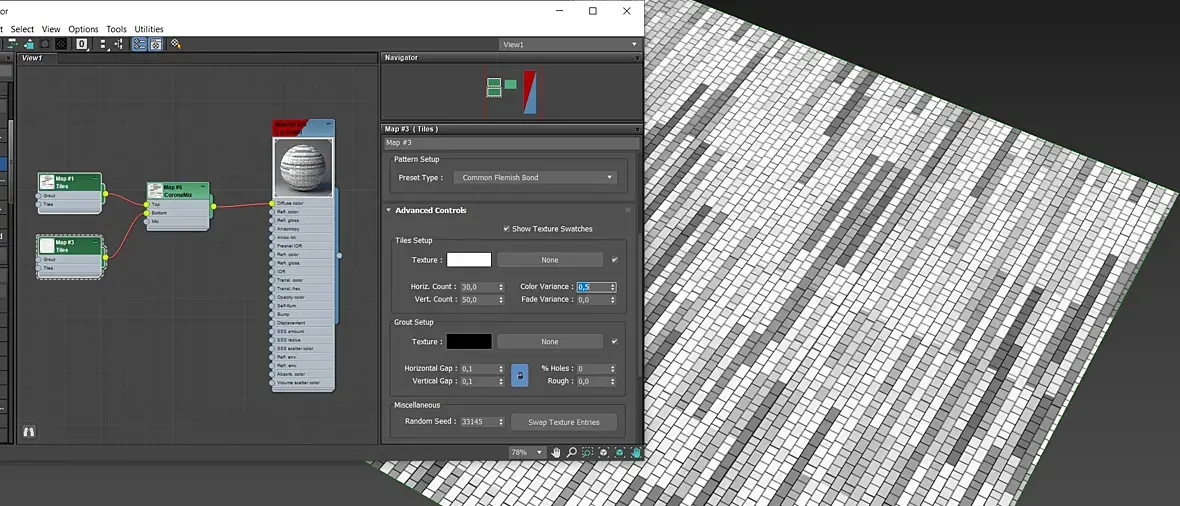

Подскажите, кто может!)))Какими способами можно процедурно такие полосы рандомно замутить?
а что вы в данном случае хотите получить? я бы сделала так. если простенькую текстуру и по-быстрому со стандартными картами, то вот вариант - карта от макса tile, сверху можно еще слоев добавить из бетона какого-то. тайлиться будет только на птичке, и то, это зависит от вашей настройки и количества плиток сколько будет указано.
а если еще и дисплейстмент ей небольшой включить, от геометрии не отличите

Во! Крутяк! Спасибо огромное!)) Пошел крутить))

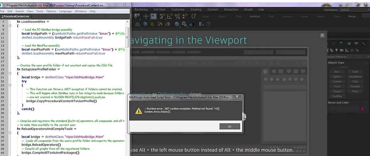

Подскажите пожалуйста!!! С чем может быть связанна такая ошибка при запуске программы?
У вас в автозапуске не может скрипт подгрузиться нормально. Чтобы избавится от ошибки, вам из папки 3ds max -> script -> startup Нужно убрать скрипт ProceduralContentПопробуйте скачать скрипт по новой и закинуть по новой, может за время работы какой-то сбой произошел

Спасибо Вам ОГРОМНОЕ!!!! Сейчас буду пробовать!
