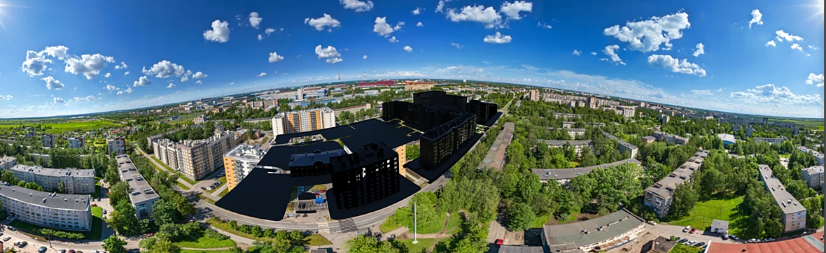

Direct visiblity override включен, через corona color correct - corona bitmap, развертка spherical. В итоге горизонт плывет...Кто сталкивался? Есть решение внутри макса? Без фотошопа и всяких  PTGui ??
Решил - нужно править градус центра камеры, у меня слетел Х на -82 вместо 90
