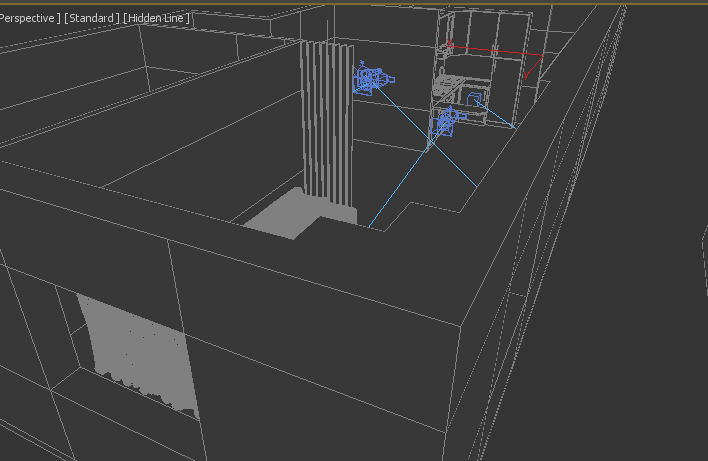

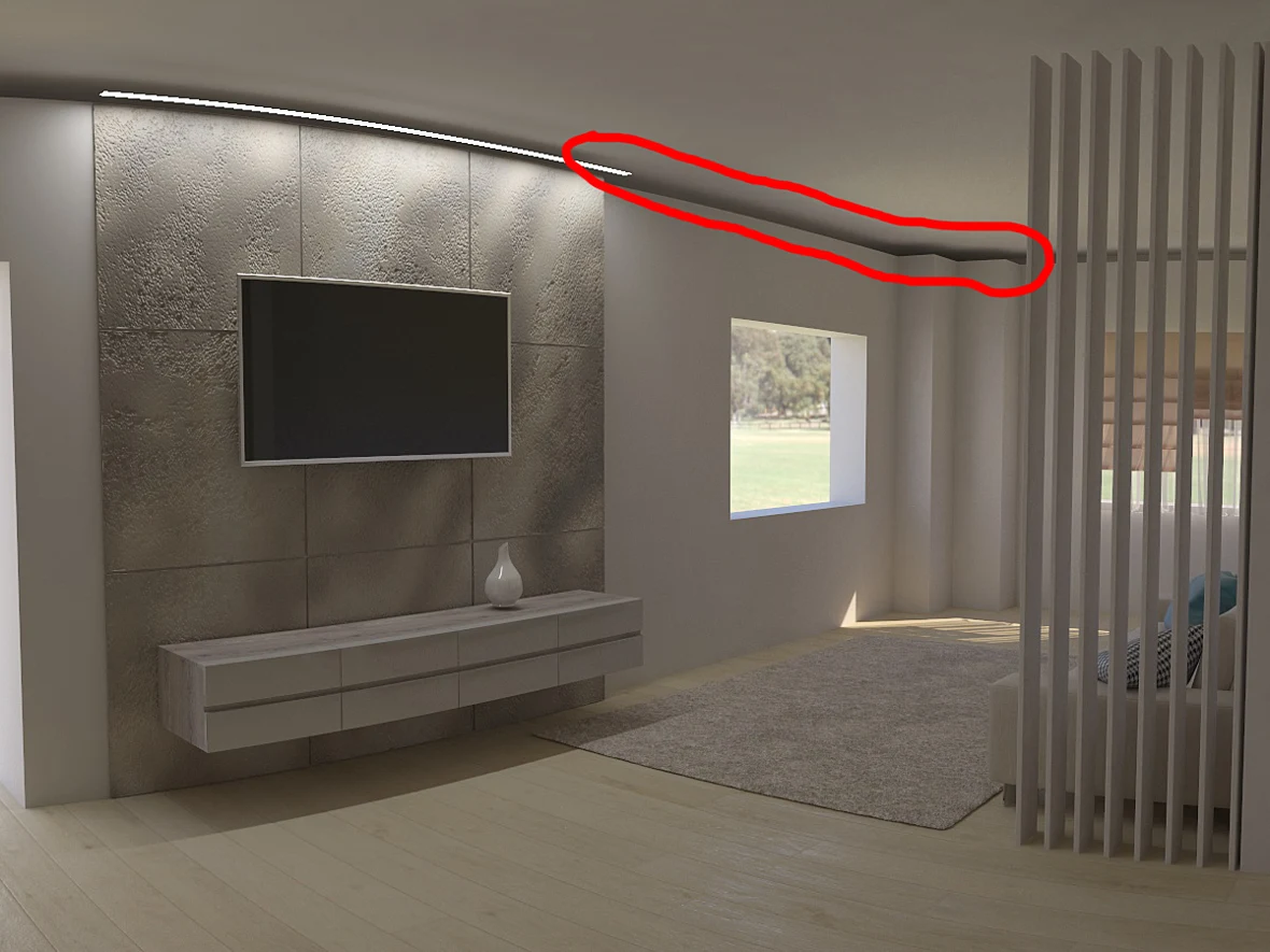

Всем доброго суток времени! Знающие люди подскажите пожалуйста. При рендере получаются неестественные тени на стыке стен с потолком. Причем граница пола со стенами выглядит нормально, хотя он тоже как и потолок сделан отдельным боксом. Потолок лежит точно на стенах без зазора и пересечения. (Хотя пробовал его двигать чуть ниже и чуть выше - не повлияло никак). Замучился уже крутить настройки в vray, впечатление что они вообще не влияют. 3d max 2018, vray 3.6
Сообщений: 10718
такое ощущение,что стены до потолка не доходят и есть зазор

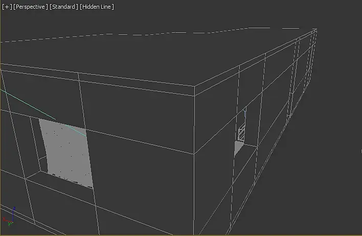

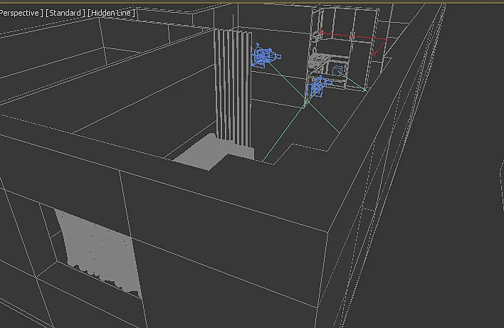

В том то и дело что кажется буд-то зазор прям, но геометрически потолок точно на стене. Материал на потолке самый обычный vraymtl только дифузный цвет белый назначен и рефлект. Вот так выглядит угол этой квартиры снаружи (с потолком и без). Да и прошу прощения потолок не бокс а просто экструдированный полигон по форме плана квартиры. Но пол сделан также и проблем с ним нет. А что за дерт карта? Я могу выложить сцену.
Стены нарисованы сплайном по плану квартиры и потом экструдированны в верх 3 раза; до уровня низа окон, потом до верха и потом до потолка
окна и дверные проемы делал бриджем
Люди я разобрался!!!! Дело в том что потолок как и пол делал выдавливая экструдом вверх. Поэтому с полом все нормально а потолок, потолочная плита скажем так, оказалась без нижнего полигона, просто из-за толщины наружних стен, невидно было край потолка при виде из камеры смотрелся нормальным. А геометрически он лежит точно, но без полигона который и должен быть как раз потолком. Закрыл его cap-ом, сейчас перерендериваю
